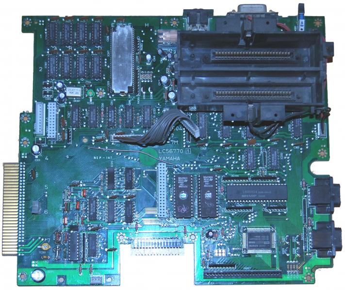

    Yamaha YIS503IIIR КУВТ2. Вскрыл корпус, одна ПЗУшка (правая, IC325) впаяна (фирменная, вроде как масочная 256-ая), а левая (IC323) панелька пустая... У меня есть W27E257, но что зашить туда... На схеме IC325 - это MSX BASIC ROM, есть такой файл msx2.rom на 32 килобайта, а IC323 - это EXP BASIC ROM, я так понимаю это файл msx2ext.rom, НО он всего 16 килобайт, а не 32... А вот на этой (не моей) фотке установлены две ПЗУ по 32 кило...
    Для пробы зашил в W27E257 msx2ext.rom (0x0000-0x3fff) плюс 16kbrom.rom (0x4000-0x7fff) - вроде работает, _CPM тоже. А вот _HELP, _NETI, _NETE и т.д. не работают (сетевой модуль, разумеется вставлен).
    Поделитель, пожалуйста, прошивкой IC232, именно от русской ямахи.

    Повторюсь, на плате должно стоять две ПЗУ по 32 КБ (27256). В IC325 зашит Бейсик в 32 кило (msx2.rom или yis503iii_basic-bios2.rom по ссылке выше), тут все ОК.
    А вот в IC323 должна быть прошивка msx2ext.rom (или yis503iii_msx2sub.rom по ссылке выше). НО! Микруха на 32 кило, а прошивка на 16 кило! Именно это меня и смутило.
    Что же все-таки НАДО зашивать в 32 кило IC323?
    Все-таки я правильно зашил сабром и CP/M в IC323, ямашка работает, и CP/M тоже. А вот в сетевом модуле также не оказалось ПЗУшки... Попробовал две прошивки (одна у меня была, когда-то откуда-то скачивал, а вторая по ссылке выше, при побайтовом сравнении различаются с адреса 0x3800 и до конца) - обе не работают, после MSX-заставки висяк...
    Поделитесь, пожалуйста, гарантированно рабочей прошивкой для сетевого модуля.

    LeoN65816, правая пзу это main.rom а левая это ext(sub).rom и да левой пзу первые 16кб это непосредственно sub.rom а вторые 16кб это cpm и я рекомендую его не писать что повысит совместимость КУВТ2 со стандартом MSX. Просто некоторым программамы девайсы конфликтуют с этим ромом.
