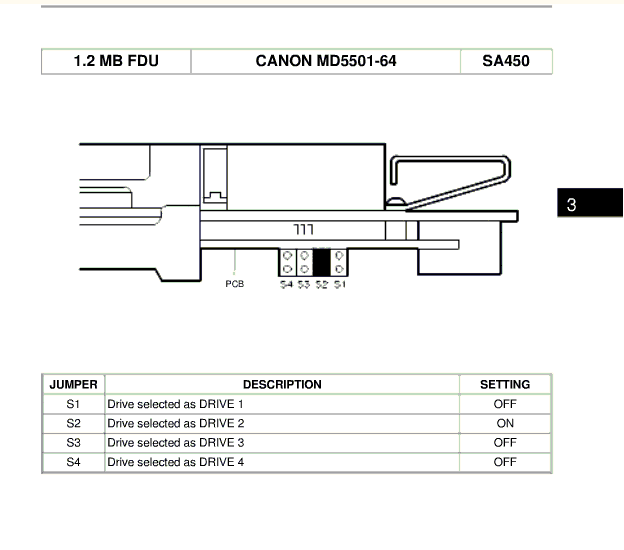

    Цитата Сообщение от scl^mc Посмотреть сообщение
    а canon 5501 может без доработки быть подключен?
    Трудно сказать. У меня такого не было. В инете пишут, что он 1,2 Мб. Тогда надо смотреть перемычки какие у него там.
    Хотя судя по пермычкам, там нет выбора плотности. Возможно они есть ввиде площадок на плате, но это надо уже конкретно издеваться над приводом.
