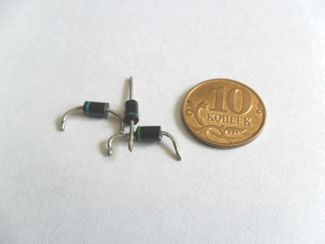

    По умолчанию Помогите опознать отечественный диод
    В наличие есть вот такие диоды . Раньше думал , что это КД243Г , но в телевизоре увидел такие же и там написано (в схеме) ,что это КД105 .Хотя раньше думал , что КД105 в прямоугольном корпусе только.Может их и поменяли в схеме ,вопрос собственно и состоит в этом , что бывают ли КД105 в цилиндрическом корпусе или же нет ? И это все же КД243 серия ? Размер диода : длина 5 мм , диаметр 3мм . Полоса у минуса .

    Если верить справочнику, зеленое кольцо со стороны катода, указывает на то, что это кд243г - т.к. у кд105х кольцо должно быть со стороны анода и желтым.

    В телевизоре тоже полоса со стороны катода (только белая).Значит заменили там наверно детали на другие ....

    Там не голубая , а зеленая полоса .
    У КД105 длина корпуса 7 мм и корпус прямоугольный. По характеристикам близкие серии.

    Ток только разный у них ,на который рассчитаны . КД105 на 300-400 мА , а КД243 на 1 А .
