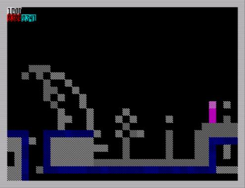

    основана на старой игрушке:
    http://www.gameshot.org/?id=4224
    в процессе:
    +большие прыжки
    +глюк с перемещением
    +раскраска уровня
    нет только идеи, как оформить игру - раскраска при перемещении игрока и реализовать ли динамические фоны? тут тупик вовсе.
    управление -Cursor
    отладочные клавиши:
    D-отображение уровня, бордюр поменяет цвет, очень медленно.
    G-вернуться к нормальному фону.
    p.s. не шибко припадайте к залипалке.

    не хватает тени bright'ом , как в оригинале
    ---------- Post added at 18:14 ---------- Previous post was at 18:13 ----------
    А так же масштабирования.
    И почему-то персонаж прыгает выше , чем в оригинале

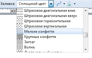

    Ещё можно поэксперементировать с тайлами однобитной графики.
    Например вместо шахматной штриховки ещё чё-нить попробовать.
    ---------- Post added at 18:36 ---------- Previous post was at 18:28 ----------
    кстати, вот таким макаром (шахматная штиховка+ атрибуты) можно добиться 15*15= 225 градаций цветов на знакоместо.

    ещё что касается прыжков:
    в оригинале по параболе прыгает, а тут прямолинейный инкремент\декремент.
    Нужно это исправить, т.к. на этом основан геймплей
    как тень отобразить? в смысле тень самого игроке?
    не представляю, как уместить экран до масштабирования. Да и нужно ли?
    исправим, когда прыжок починится.
    А мерцание игрока сложно будет убрать?
    этот мост мы сожжем, когда перейдем через него.
    пример игры, где такая раскраска?
    геймплей? не знаю пока, наверняка зависит от уровня, но прыжки по параболе мне не показались нужными.
    с ходу и не вспомню, да и есть ли такие игры вообще хз.
    познакоместные тайлы можно посмотреть в том же paint.net.
    ну да.... именно тень игроке
    ---------- Post added at 19:18 ---------- Previous post was at 19:16 ----------
    поставить бит, отвечающий за bright в 0 по атрибутам:
    x(игроке)-1,y(игроке)-1
    x(игроке)-1,y(игроке)-2
    x(игроке)-1,y(игроке)-3
    x(игроке),y(игроке)-3
    вот тут примеры.
    вот тут примеры.
    и с какой скоростю отрисовывать? чай не демо с чанками.
    пффф.... зачем отрисовывать однобитную графику, если вся игра на атрибутной основана?
    Один раз в начале заполнить весь экран тайлами, а дальше пусть атрибуты разруливают. Да и мерцания заметно не будет, если только атрибуты менять.

    поправлены высокие прыжки, изменен баг с перемещением вверх, инсайд эксперимент с раскраской.
    на уровне найден баг, мерцание пока что не исправлено.
    жаль, что кроме камрада diver'a никаких вариантов не поступило.
    на очереди еще один эксперимент - раскраска уровня лабиринта при продвижении игрока. компромисс остается на атрибутах.
