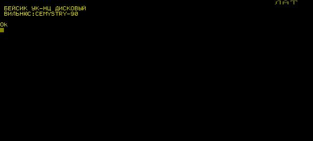

    Post DBASH.SAV
    Вот ещё бейсик - от уже выложенного в этой теме версии 59блоков отличалась только названием SAV файла и стартовым заголовком. Текст в режиме SCREEN2 можно
    использовать.
