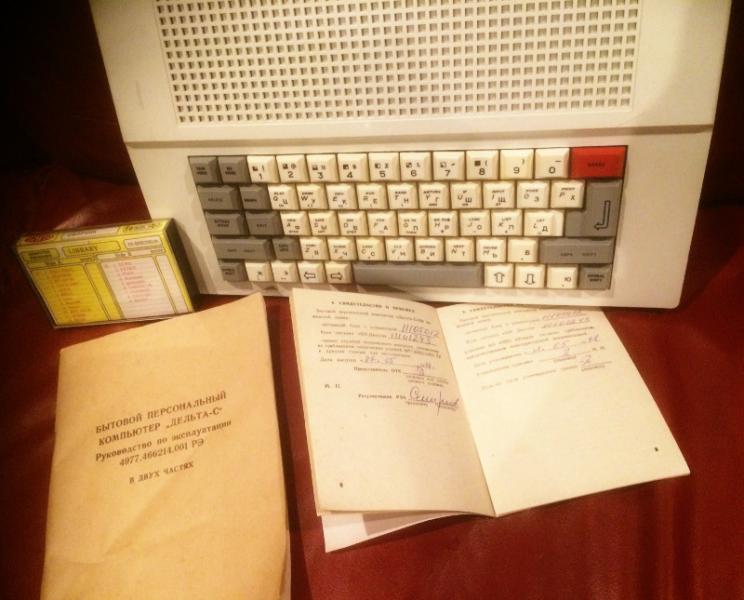

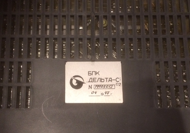

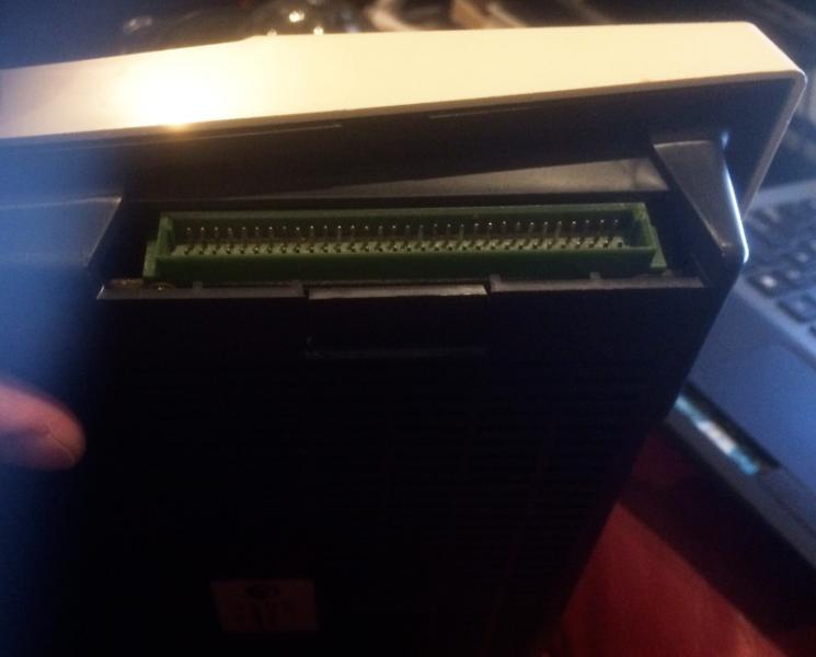

    Попала тут ко мне в руки "новая" Дельта-С, выпущенная в 1997 и упакованная в 1998! Не думал, что в России так долго выпускали клоны спектрума в промышленных масштабах
    Справа под крышечкой разъёмчик интересный - похоже повторяет стандартный ZX, во всяком случае ПЗУ подменять должно быть можно:

    Распиновка разъема
    http://zx-pk.ru/threads/21007-malenk...l=1#post589216

    А книжечку кто нибудь сканил, интересно посмотреть ее содержимое. Да и кассетку бы для истории оцифровать тоже стоило бы.
