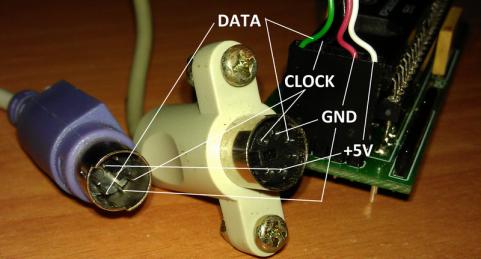

    У меня тоже заработал PS/2 адаптер только наполовину. Объясню почему. Всё в STD режиме работает, но переключаюсь в МХ (в Специалисте_МХ2 по директиве Х) и всё. Висим. Ну вроде такие как ВК, ПС, ПВ, РУС/LAT работают, а вот цифровые, верхний ряд и цифры - не в какую, даже не пищит динамик на нажатие большинства. Переход в МХ режим, как написано здесь по Insert'у и по Print Screen'у не происходит и как оно должно происходить - индикация-то режима вроде есть, а толку нет. В МХ нужно вначале вводить дату. Никак. Ладно нажимаю ВК и всё. F6-то не работает, даже игры с Flash-диска не запустить. Обидно.
    Ещё как организовать сброс? Я так предполагаю нужно вывод Атмеги (какой?) посадить на сброс? Но у нас фьюз RSTDISBL не включен. Я выставлял фьюзы как на рисунке два топика назад. Блин а если он у нас включен - всё! без Atmega Fusebit doctor'а уже этот контроллер не прошить?
    Вот нарисовал выводы на разъём клавы.
