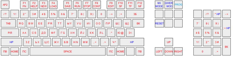

    Вот оно что, Михалыч (вернее vinxru).
    Я то нереагирование клавиатуры списал на сбой моего ПК, думал может что-то по питанию. А оно вон как оказалось - последняя прошивка не рабочая.
    Если ты, Vladimir_S, прошил старой прошивкой то попробуй режим МХ - из Монитора 4 переключение по директиве Х. Print Screen пробовал? Должен включиться режим МХ - загорается светодиод на клавиатуре.
    Что-то скудное описание соответствий клавиш. Сюда буду писать найденные:
    Print Screen МХ/Стандарт;
    Caps Lock - РУС/LAT;
    Scroll Lock - ЙЦУКЕН/QWERTY;
    Delete - Сброс;
    Esc - АР2;
    Tab - ТАВ;
    Shift - НР;
    Ctrl - ПВ;
    Windows - HOME;
    Alt - ПС;
    Enter - ВК;
    Backspace - ЗБ;
    Pause/Break - программирование.
    Вот картинка соответствий. Вообще-то они (соответствия) настраиваются самостоятельно, но об этом позже напишу.
