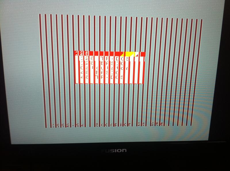

    Исправный вроде Скорпион после некоторого времени лежания отказался нормально работать.
    А именно - нормально стартует, но на экране вертикальные полосы, толщиной в два пикселя и искажены цвета. При этом все остальное работает абсолютно нормально!
    Т.е. подозрения на неисправную память вроде бы не попадают (тогда бы не работало все). ТестПЗУ поругалось на какие то отдельные ячейки, но в целом ничего не нашло.
    Что у него там еще может сгореть или замкнуть?
    Во вложении скрин
    У него слева на плате длинный такой синий разъем. Плата от старости гнется в середине и разъем глючит отпаяваясь (отрываясь) от платы. Включи Скорпа и пошевели разъем, если полоски начнут пропадать и появляться значит иди по разъему и ищи где лопнула дорожка. Припояй проводочек и все заработает. У меня так было.
    Спасибо, пошевелю еще. Хотя шевелил конечно уже, ну может пропустил что то. А было точно такая же картинка? Не могу понять, как это может быть связано с разъемом
    А никак не связано. На экране мы видим работу видеоконтроллера и экранной области памяти. И оно всё на плате. Что там ТЕСТ-ПЗУ показывает? Какие и где ошибки? Давай скрин сюда. А искажённая цветопередача для тебя тоже нормально или оно так и раньше было? Или напрягают только вертикальные полосы? При работе компа, пытался слегка надавливать диэлектрическим предметом на разные точки платы? Эффект был? Вынимай плату, фоткай её в хорошем разрешении (обе стороны) и выкладывай сюда. Ну и сам просмотри плату при хорошем свете и через лупу.
    Сижу, разглядываю. Пока криминала не вижу.
    С цветами раньше все было в порядке, да и сейчас в порядке, судя по белому цвету бордюра. Полосы напрягают.
    Как я понимаю, у него видеоконтроллер считывает по каким то двум линиям из памяти всегда 0 (или 1). Поэтому программы работают хорошо, а на экране такая каша. Но я плохо разбираюсь в схемах, поэтому не могу понять где именно искать проблему. До счетчиков еще как то понятно как формируется сигнал, а дальше, где идет обращение к памяти уже нет.
    ТестПЗУ показало какие то три ячейки (их с таким экраном не очень то разглядишь), причем с разными ошибками (ошибки в разных разрядах). Поэтому я не обратил внимание, наверняка они были и раньше. Здесь же проблема как минимум во всей экранной памяти, это было бы видно.
    Единицу.

    По скрину похоже, что показывается полбайта изображения, а оставшееся засираются старшим побубайтом атрибута. Проверь ИР10 (в зелёном это DD39) - не засоряется ли запись в него.
    Все точно так. Младшие полбайта изображения замещены старшим полубайтом аттрибутов. Проверил дорожки от памяти до ИР10 - все в порядке, замыканий не нашел. Осциллографа, к сожалению, пока нет.
    Что может быть еще?
    ТестПЗУ еще раз прогнал - ОЗУ в порядке.
    Без осциллографа плохо, надо бы тыкнуть в ногу 15 ИР10 - запись должна быть только раз в 8 CLK (это 7я нога). Если это не так - отсюда уже плясать, искать формирование этого сигнала.
    Согласен, плохо. Но пока нигде не взять.
    А что может происходить с 15-й ногой? Она же не отвечает откуда брать данные - из памяти изображения или атрибутов? В остальном то проблем нет. Тут скорее не вовремя переключается шина адреса. Или я неправильно понимаю?
