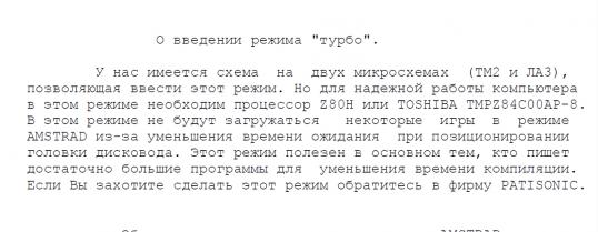

    Кстати вопрос, если судить по https://ru.wikipedia.org/wiki/Алеста_(компьютер) то там утверждается что комп работал на 8МГц.
    Я вот что то не нашел, где в компе на проц 8Мгц приходит. На основе чего такое утверждение было?
    Режим «Турбо» вводился с помощью доработок. Схема так и не была опубликована.
    Тоесть в статье в вики откровенный обман, так как это лишь доработка, а не штатный режим.
    Похоже, что именно так. В штатном режиме нет возможности работать на 8МГц. А в вики скорее всего такая запись сделана по не знанию. Ведь об этом компе практически ничего не было известно.
