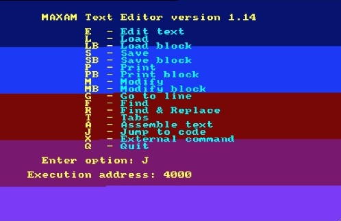

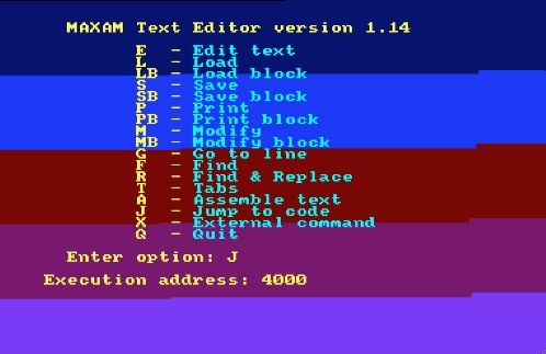

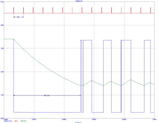

    После того как установил кондер С3 емкостью 6800пф комп стал работать не стабильно. В некоторых играх спрайты начали портится,
    Сигналы которые формирует вся эта схема.
    1) SYNC* Синхроимпульс. Если он формируется не верно, то будет дрожание строк, всего кадра, срыв развердки (самоскролирование)
    2) KK0-3 Может привести в плохо рабоаеющей или даже не работающей клавиатуре
    3) SINT* и HY* Прерывание. Может повлиять на темп игры, музыки, положение переключения цвета.
    Скажем вместо этой картинки
    Вот эта
    А вслучае когда по прерываниям перепрограммируется CRT может повлиять на изображение. Но никак не может испортить спрайты в играх.

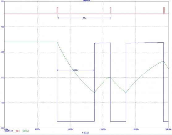

    Компьютер это цифровая система, и номиналы емкостей и резисторов не требуют высокой точности.
    А цепочка C3R5 сделана для того, чтобы отлавливать передный фронт HY, вертикального кадрового импульса от CRT. задний фронт полученого имульса вообще не интересен. Но так как на вход этого счетчка приходят строчные импульсы /3CY перодном 64 мкс, нужна цепочка формирующая импульс короче 64мкс. В вашем случае (2К/0.22uf) длятельность больше необходимой в 10 раз если доверять MicroCap (а данные из него бывают отличаются от реальности).
    Такой длинный, состоящий из 10 строк импульс сброса счетчиков, явно перебор. Ибо в этом случае его длина влияет на результат счетчика строк.
    Так что убедитесь что на входе сброса счетчика напряжение падает скажем до 1 вольта за длительность меньше 32 мкс, и больше 1мкс.
    При указаных выше 500ом 6.8нф

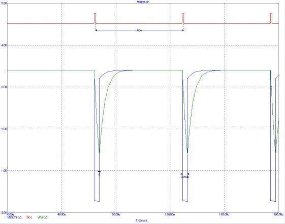

    А это максимальное значение емксоти при 2к, 22нф
    Последний раз редактировалось Sherlock; 09.10.2017 в 23:01.

    Дмитрий, прокоментируйте диаграммы. Где какая сняты, я впринципе догадывюсь. Но данные на диаграммах слишком запутаны.
    К примеру на первой 2мс клетка x 10 клеток -> 20us. Это HY. А в левом углу синияя бирка 12мс это чего? Замечу что длина единицы примерно 1мс, примерно 15 строк.
    На второй диаграмме сигнал после RC цепочки, на входе сброс, примерно те самые 1мс. Опять синяя бирка ни о чем 484us
    Третья диаграмма развернут передний фронт сигнала сброс. Он явно длиней 64мкс. То есть RC слишком большой.
    Последняя не интересная.

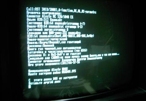

    Также интересно узнать, почему в меню Setup не работает пункт «диагностика» и что проверялось на компьютерах, где эта опция была доступна пользователю?
    На этой странице нашлась фото экрана с диагностикой
    Думаю можно связаться с автором и попросить копировать ROMs и переписать номиналы. Но не любят коллекционеры делать это, и их можно понять, так что это врядли имеет шанс осуществиться.

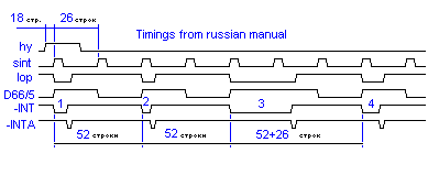

    Хорошая картинка нашлась на cpcwiki
    Которую они взяли из оригинальной документации.
     Diagram of formation of interrupts.
        18lin.   26 lines
    HY    ---+ :     +------------------------------------------------------------------------------
    SINT  -----+ +-------+ +-------+ +-------+ +-------+ +-------+ +-------+ +-------+ +-------+ +--
    LOP        +---+               +--+                +--------------+              +----+
    D66/5 -----+         +---------+         +---------+                   +---------+         +----
          -----+ 1+----------------+2+-----------------+      3      +---------------+ 4 +----------
    -INT       +--+                +-+                 +-------------+               +---+
    -INTA      :  ++               : ++                :             ++              :   ++
               :     52 lines      :     52 lines      :       52 + 26 lines         :
    D66/5 формируется 1 период за 52 строки. Посему действительно SINT генерируется раз в 26 строк.
