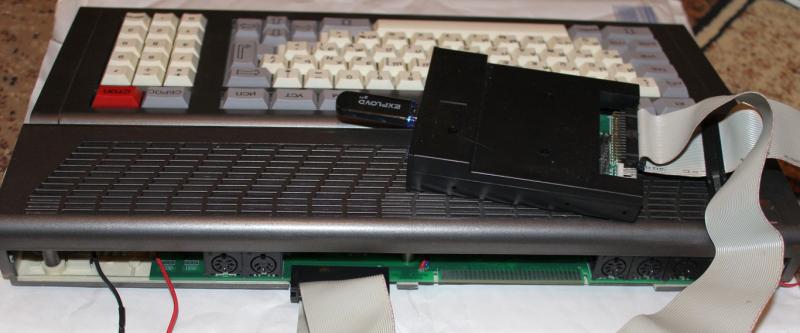

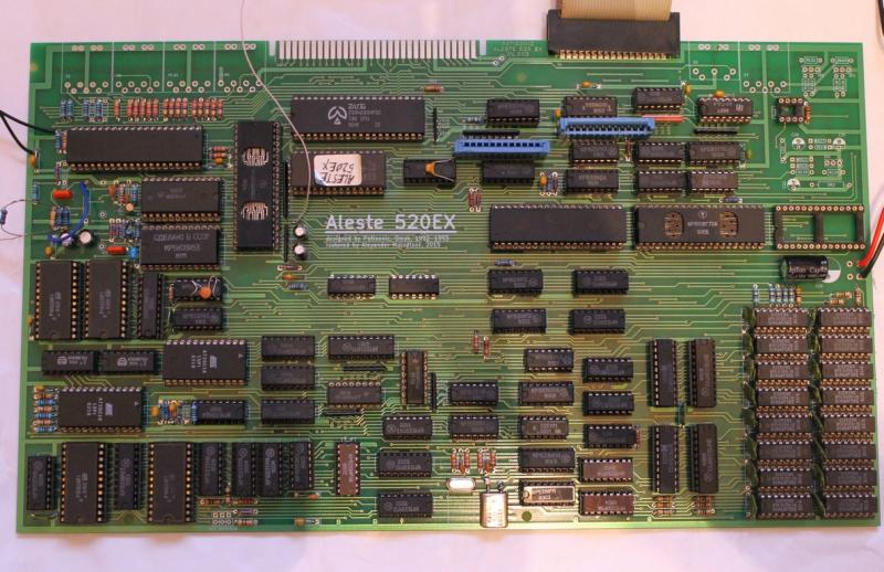

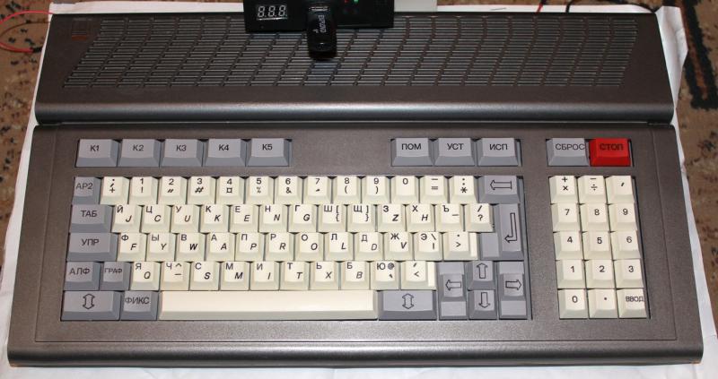

    Оживлю немного темку.
    Наконец то, совместными усилиями форумчан удалось «оживить» машинку Aleste 520EX. Особенно хочу поблагодарить molodcov_alex за предоставленные материалы для изготовления платки , а так же _Andrey и Yo Joe за подробную информацию по пассивным компонентам на схеме.
    Во время сборки платы особых трудностей не испытал, как говорится если все компоненты исправны комп стартует сразу. Можно сказать, плата проверена и найденные мелкие ошибки исправлены.
    Проверил в работе основные узлы компа. С магнитофонного порта и дисковода все читается, звук воспроизводится. Теперь каждый желающий может собрать себе этот компьютер.
    Осталась небольшая проблемка с часиками. На моей машинке время и число вроде устанавливаются, часики тикают, а вот месяц и год постоянно сбрасываются на одни и те же значения (месяц -00, год -2108). Что за ерунда пока понять никак не могу.
    Еще хотелось бы обратится к _Andrey… есть ли еще возможность открыть реальный комп и уточнить номиналы некоторых деталей ? Дело в том, что нигде нет информации какого номинала используется на реале конденсатор C3, а от RC цепочки (по схеме R5C3) зависит корректная работа программ. Хотелось бы знать какого номинала стояли эти детали на реальной машинке.
    Если бы была еще возможность считать ПЗУ 27512, то вообще было бы здОрово.
    Ну и вот пару видео как работает Aleste 520EX.
    https://www.youtube.com/watch?v=ZK8N...ature=youtu.be
    https://www.youtube.com/watch?v=Wofztxpe5h4
    C играми особых проблем нет, а вот демки практически все глючат, либо вообще не запускаются.

  7. #64
    Guru Аватар для Mick
    14.06.2005
    г. Калуга
    7,947
    Благодарностей: 2908
    Все конечно похвально. Молодец что собрал, но таки для простого обывателя осталось непонятным.
    Во сколько обошелся новодел?
    Будут ли доступны общественности файлы печатки, схемы, содержимое ПЗУ.
    Форум поддержки - http://forum.tslabs.info/viewforum.php?f=51
    Тут такое дело, файлы печатной платы брал в этой теме. Собирал на свой страх и риск, неизвестно были ли ошибки на плате (в схеме) или нет. Плата с шагом 2,54мм. Во время сборки обнаружил ошибку, отсутствовал кондер С8. Уже есть отрисованная оригинальная плата с шагом 2,5мм. Если будут желающие собрать комп по поводу печатной платы надо обращаться к molodcov_alex , у него все исправленные материалы.
    А схемы и прошивки ПЗУ доступны в инете, все брал отсюда http://aleste520.narod.ru/files.html Осталось еще пару вопросов по номиналам некоторых деталей (кондеры, резисторы) .

    В ближайшее время постараюсь выложить текущие наработки.
    В принципе, всё есть здесь: https://github.com/LasDesu/Aleste-520EX/tree/original
    и здесь: https://github.com/LasDesu/Aleste-52...ee/original-v4 (ветка для платы с дорисованными линиями WAIT и WGPTCLK)
    Но там проект в виде исходников.

    Выкладываю полный проект: https://yadi.sk/d/ftKXNfmP38u75x
    Тут:
    • оригинальный проект - папка kicad (aleste_fix.kicad_pcb - плата с исправлениями заводских косяков)
    • схема - aleste-sch.pdf
    • разные слои платы - aleste-brd.pdf, aleste-B.Cu.pdf, aleste-F.Cu.pdf, aleste-F.SilkS.pdf (также сгодится в качестве монтажки)
    • дампы ПЗУшные - папка rom
    • оригинальная документация - папка doc
    В папке gerber материалы для производства. В ней: original - максимально оригинальная плата, v4 - плата с исправленными заводскими ошибками.
