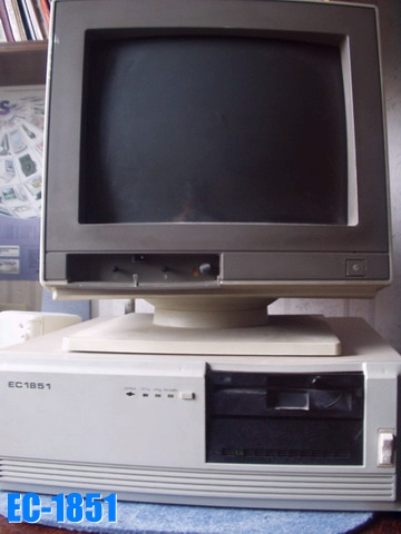

    Просто хотел поделиться опытом подключения к монитору от ЕС-1843.
    Было это в далеком 1996 году. Была на работе данная машина решил подключить монитор от нее к Спектруму. Монитор шикарный.
    Изображение получилось безупречное. Подключал без всяких переходных схем. Кажется строчную и кадровую синхронизации вывел отдельно от своего Пентагона. Рекомендую.
