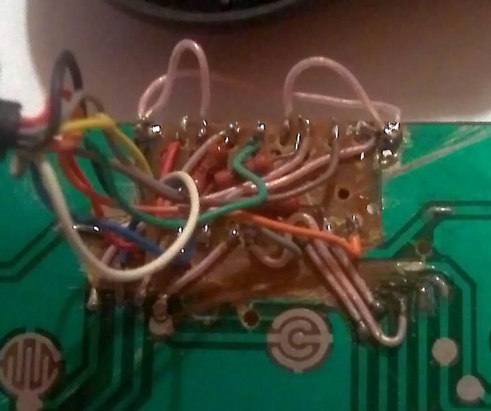

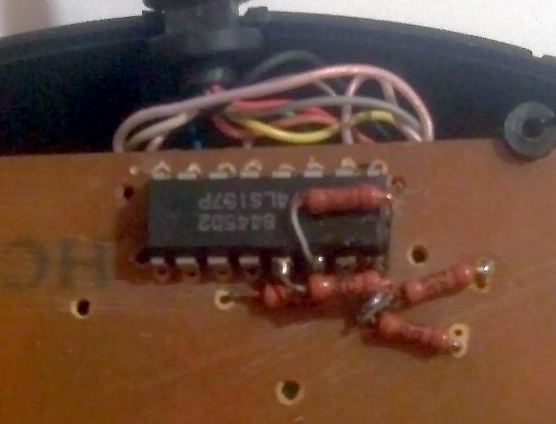

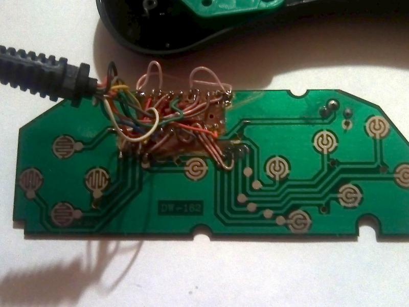

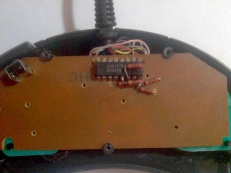

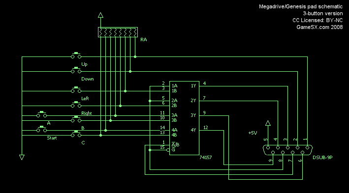

    Привидение Аватар для AlexFantasy
    17.02.2006
    Светлогорск на Березине
    1,093
    Когда ко мне в руки попал спаленный джойпад, то я сточил надфильком микросхему-капельку и на ее место высверлив сквозные отверстия поставил 74LS157, распаяв это дело по трехкнопочной схеме.

    Рюмик такой Рюмик. Для реконструкции полноценного 6ти кнопочного пада нужно 3 КП2 и 1 АГ3. Но я бы рекомендовал на какой-нибудь Тайни2313. Получилось бы компактнее и конфигурируемо. Если интересует Суть(тм) 6ти кнопочного джоя, обращайтесь, подскажу.
    PS У периферии Сеги есть ID код, так что она имеет некоторую степень P'n'P. Дока старая, на ней не указаны расширенный джойстик (6ти кнопочный, ID 6) , мышка и еще что-то.
