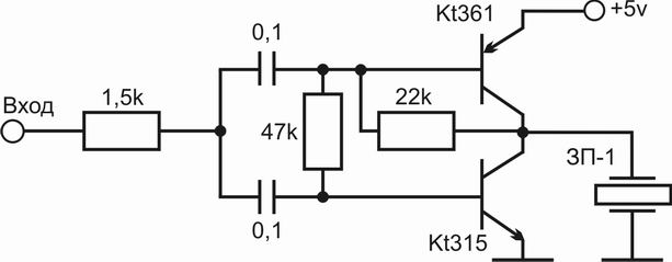

    Разбираюсь со своим Scorpion ZS256...
    В доставшемся мне Скорпионе, на свободном месте собран не понятный мне усилитель, на микросхеме УД708, причем часть проводов уже отвалилась от нее... Подключен этот усилитель к выходу звука на плате, т.е. для бипера. Подскажите пожалуйста как восстановить схемку этого усилителя, в гугле не нашел подходящей схемы на этой микросхеме Раньше помню, лет 20 назад, когда у меня был 48й Спектрум, я усилитель для бипера собирал на 1-2 транзисторах, то-ли 315х, то-ли 361х...
    Может выпаять этот усилитель на УД708 и собрать какой нибудь элементарный на транзисторе ? Подскажите тогда пожалуйста, как подключить транзистор к биперу для усиления.

    УД708 обычно ставят на загрузку с магнитофона. Это маломощный двухполярный усилитель.
    Транзистор в самом простом случае подключается так. Звук из компьютера через резистор на 300 ом - 4.7 ком приходит на базу транзистора. Транзистор можно любой. Эмиттер транзистора на землю. Динамик одним концом к питанию, вторым к транзистору.
    ---------- Post added at 13:33 ---------- Previous post was at 13:27 ----------
    А можно как эмиттерный повторитель его поставить. То есть динамик на землю и на эмиттер. Коллектор транзистора на питание.
    База так же.
    Минус всех этих простых способов в том, что через динамик может течь постоянный ток. Хотя все пофиг.

    Если сигнал будет подаваться на усилитель (смешиваться с AY\YM) - подойдет схема отсюда. С учетом того, что в ней данный сигнал формируется на самой плате.
    Если сигнал бипера будет "внутри" корпуса - подойдет любой транзисторный усилитель. В качестве "нагрузки" которого, лучше использовать пьезоэлектрический громкоговоритель (я всегда использовал ЗП-3).

    и еще один усилитель на базера.
    нагрузка - что-нибудь высокоомное.
