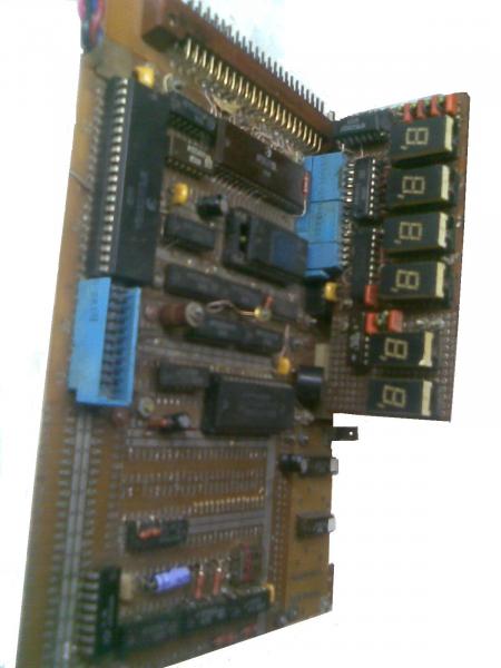

    Тут уже никто не знает, но многие инженеры учились программировать КР580 не на компьютерах, а на такой штуке, что называлась "Микролабом". О "Микролабе" уже конечно никто не знает, но это фактически был первый отечественный бытовой компьютер, хотя и с выводом на HEX-дисплей. Это был такой дипломат (ценой 900 рублей, выпускался с 1984), где можно было ввести программу в машинных кодах и прогнать её в автомате или в шаге. Т.е это было абсолютно то же самое, что и предлагалось в книге "Простейшая микро-ЭВМ" или для любителей собирающих ЮТ88.
    Этот МИКРОЛАБ не продавался в магазинах, зато все ВУЗ-ы страны, где хоть как-то учили программированию, были с середины 80-х оснащены именно "Микролабами". Я изучал программирование КР580 на этом "Микролабе" весной 1987 на двухмесячных курсах повышения квалификации инженеров (ЛИПК). И хотя и не научился мастерски программировать на КР580, но полное представление о системе команд получил и писать простейшие программы научился. Отчего и решился впоследствии самоcтоятельно собрать РК86, что и удалось сделать осенью 1987.
    Это я к тому, что такие "HEX-шалабушки" тоже имели свою роль в истории компьютеризации, причём не только в России. Такие дипломатики с HEX-индикаторами выпускались для обучения инженеров и на Западе. И подобные конструкции там делали также и самодельщики любители. Но все это происходило на 10-15 лет раньше (1976...1981). Схема американского промышленного МИКРОЛАБА (на 8085), на котором учились американские инженеры, приведена во 2-м томе книги

    Еще до прочтения книги "Простейшая микро-ЭВМ, я сделал собственный МИКРОЛАБ (КР580 3 МГЦ, РФ2, 6264). Но в отличие от авторов книги, я почти всё сделал правильно. И деталей получилось вдвое меньше, чем у авторов книги (на заднем плане две АП16 для расширений, но они даже не распаяны). Но до вывода символов на осцилограф не додумался. Поэтому после получения книги доработал конструкцию для вывода 4-х строк по 16 символов на экран осцилографа. Причем, т.к вывод программный, то расход деталей составил лишь 555ИР9, 561ИЕ10 + кучка резисторов для производства пилы для развертки по Y. Привожу фотографию этой конструкции, она сохранилась и работоспособна (узел вывода на осцилограф демонтирован за ненадобностью, оттого в центре пустое место). Фотографию клавиатуры не сделал, это 20 клавиш и коса с разъёмом. В ПЗУ прошит монитор, где есть команда ввода по линии из СПЕЦИАЛИСТА со скорость 8 кб/сек. Эта платка впоследствии служила "гибким" контроллером, в частности, некоторое время использовалась как часы с будильником (но в итоге, меня утомило перезагружать программу при каждом сбое электро питания).
    Этим я хочу лишь показать, что если даже новичок в программировании и железе микропроцессоров смог сделать более простую и грамотную ЭВМ с HEX-индикаторами, то уж авторы книги, профессиналы в теме, тем более, были в состоянии сделать, как минимум, то же самое. Т.е реально сделать так, чтобы полученной ЭВМ можно было пользоваться, а не только возиться с паяльником.
    Извиняюсь за низкое качество фото (мобильник без вспышки, с плохой оптикой).
