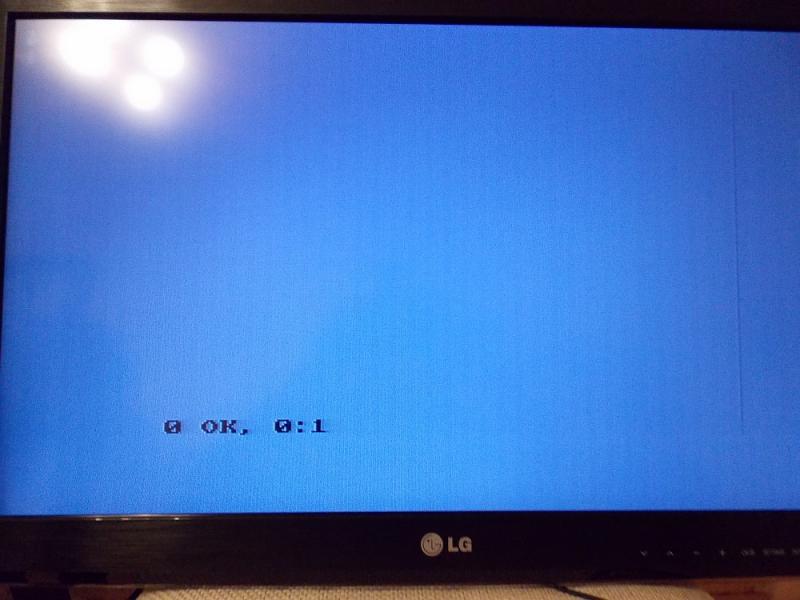

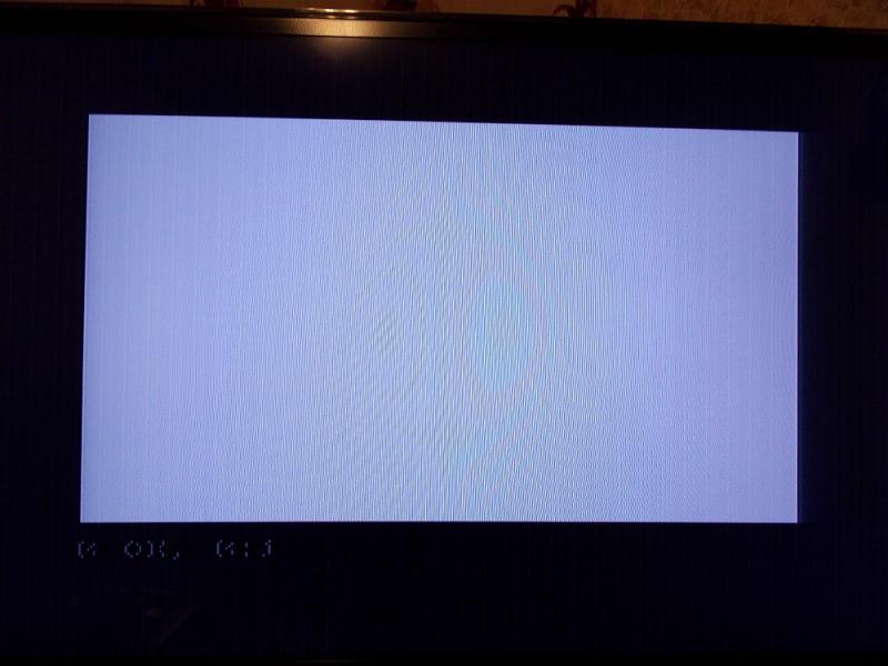

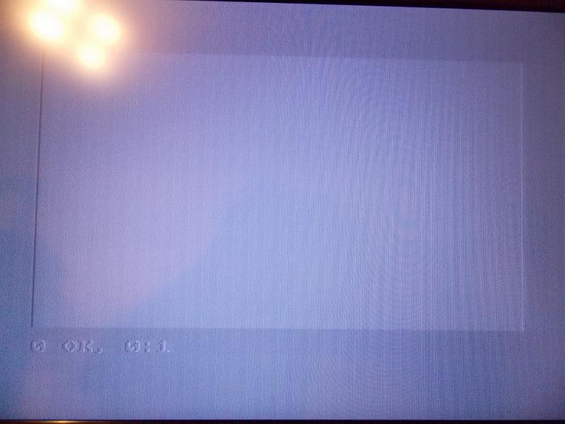

    Продолжаю мучить свой клон спектрума "Компаньон".
    Купил сегодня провод скарт и припаял к нему штйкер с 7-ю контактами по схеме здесь:
    http://zx.pk.ru/showpost.php?p=134457&postcount=10
    Не подключил звук, т.к. не понял на какой контакт скарт его подать?
    Там же разные контакты со звуком, куда лучше присоединиться?
    А картинку получил такую, смотрите ниже.
    Фото картинки с двух телевизоров - на обоих изображение черно-белое с рябью, в полосочку вертикальную, справа какая-то полоска серая по краю paper еще есть. Также на одно телевизоре слышен шипение.
    Что может быть не так?
    У обоих тв не подключены RGB -провода?

    Вы на 16 контакт скарта (RGB Enable) подавали +5В через токоограничивающий резистор (150 Ом)? Если нет +5В, можно просто попробовать завести синхронизацию на контакт через резистор, но не всегда это может сработать да и вообще не совсем правильно.

    Попробуйте подвести напрямую с БП компьютера. Тока там, как такового, быть не должно, а резистор просто дополнительная защита телевизора от всяких случаев, когда ток может все-таки появиться. Можно и побольше взять сопротивление, все-равно должно нормально работать. Я вообще подкидывал сигнал синхронизации на RGB Enable через резистор и телевизор переключался в режим RGB. Но это не правильный путь и не каждый телевизор будет реагировать на синхронизацию вместо постоянного сигнала +5В.

    Я попробовал сегодня через резистор 300 Ом подключить 16 контакт на синхро - что-то чуть резче что ли изображение становится(на секунду появляется снег, а потом пропадает)... и все, а может и нет..., цветность не появляется, но я не припаивал, а просто подключал на пару секунд на включенном тв, может это и не даст пользы...
    А какие номиналы резисторов нужно поставить на: R, G, B, Sync?
    У меня пока напрямую поданы, но сегодня переделаю, заодно и +5в нормально подам.

    Я делал шнур по мануалу для ZXM-Phoenix. Там на всех сигналах резисторы по 150 Ом.
    Общий звука на скарте можно не подключать к общему на спектруме, если общий со спектрума подключен уже к общему проводу телевизора в других точках (R GND/B GND/G GND/GND). Отдельные контакты земли для каждого сигнала скорее всего сделаны для того, чтобы к одному скарт разъему можно было подключить разные источники сигналов, у которых своя земля и для соединения этой своей земли с корпусом телевизора выделили соответсвующие контакты. В телевизоре же все земли с разъема соединены воедино.
    А по поводу самого сигнала звука думаю надо поэкспериментировать. Для начала пальцем потыкать какой из входов конкретного телевизора работает как звуковой . Затем к нему (опять же через резистор) подцепить звук со выхода спектрума и послушать что будет.
    ---------- Post added at 10:22 ---------- Previous post was at 10:22 ----------
    Глянул распайку СКАРТа, почти везде сигналы должны быть от 0.2 до 2В, поэтому использовать резисторы крайне рекомендуется.

    Резистор в цепи не просто желателен, а обязателен! т.к. для включения RGB режима на 16 вывод надо по даташиту подать не больше двух вольт, то резистор 150 Ом + 75 Ом (подключен к 16 выводу и к GND внутри телека) делят напряжение 5В до 1.67В на 16 выводе скарта.

    16 вывод SCART вроде как требует от 1 до 3 вольт для переключения в RGB, поэтому "не более 2 вольт" (а на выходе Y максимум 1 вольт) для него может показаться логическим нулём и телевизор будет показывать чёрно-белый сигнал по Y (это не только синхронизация), а не цветной по RGB. Можно попробовать отключить провода R, G, B, если картинка не изменится, то телевизор точно показывает видео с Y.

    eugene7730, померяйте сопротивление 16 вывода скарта относительно GND - должно показывать 75 Ом. Резистор на +5В можно уменьшить до 75 Ом впринципе, тогда на 16 выводе будет 2.5В, но номинальным считается - 1 Вольт.
    Bolt, 1~3В (лог"1")→RGB, 0~0.4В (лог"0")→TV - взято здесь, так что 1.67B вполне нормально.
