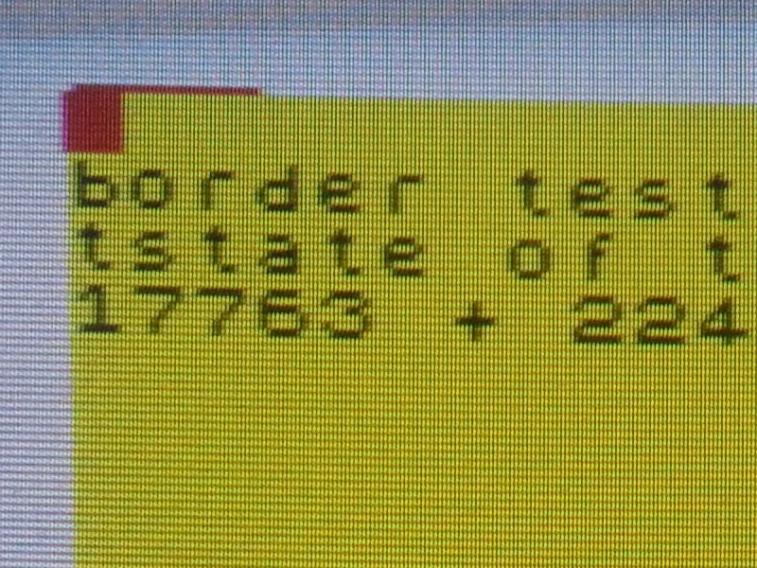

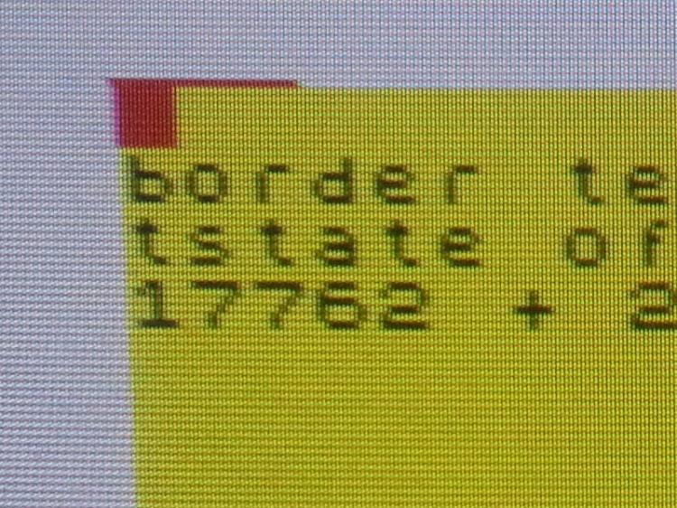

    Запустил на настоящем Пентагоне другой тест камрада Бобровского - btime. Скриншоты прилагаю.
    Что любопытно, в схеме Пентагона нет выравнивания бордюра по границе пикселей. Данные попадают на экран непосредственно после записи в порт (плюс задержка на распространение сигнала). Поэтому точно выровнять полоску бордюра со знакоместом на экране не представляется возможным. Довольно заметная разница составляет приблизительно 0.5-1 пиксель. Этим же и обуславливается разрешение бордюра у Пентагона - бордюр можно менять только с точностью до такта, а в одном такте, как известно, 2 пикселя.
