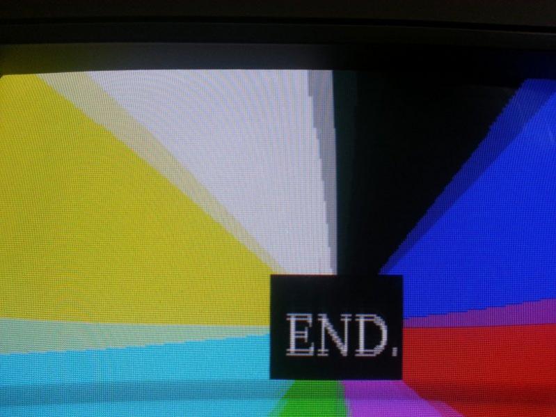

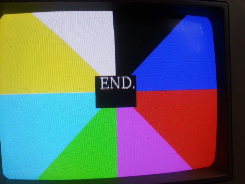

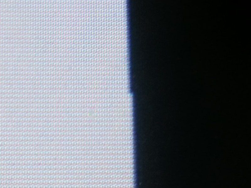

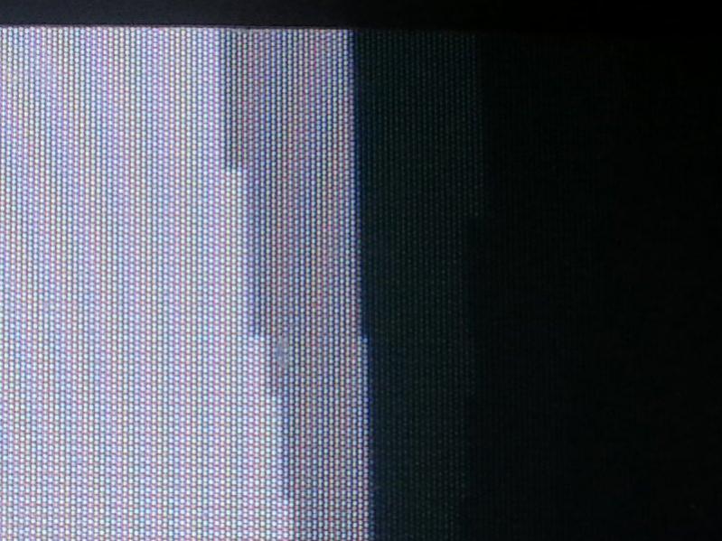

    Запустил Rage. Замучился, пока поймал строго-вертикальную границу черного и белого сегментов. Спас режим серийной съемки в смартфоне.
    Как и ожидалось, полного схождения нет. Изображение на бордюре примерно на пол-пикселя левее, чем на экране.
    ЗЫ: Пока писал ответ и заливал фотки, вращение сегментов в демке остановилось!
