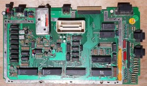

    Цитата Сообщение от sevol Посмотреть сообщение
    Нужна схема этой консоли, может, у кого нибудь есть монтажка картриджа? Распайка джоя? Реально сделать такой кампутер самому? На макетке?
    а зачем его делать самому если можно просто обменять или купить?

    А кто подскажет в этой схеме со входа ВЧ-модулятора можно сделать ответвление для подключения приставки по AV и какой конденсатор ставить в развязку? И откуда на схеме взять звук для AV?
    Я делал так. И цветопередача (см. пост по ссылке) таки у меня правильная — просто у PAL версии TIA другая палитра.

    Цитата Сообщение от m.d. Посмотреть сообщение
    Я делал так.
    У меня оригинальная 2600 JR, так что может не подойти?
    Там подключение напрямую к TIA. У меня TIA не оригинальная и пара выводов отличалась расположением, но подписи на схеме делал для оригинальной. Должно работать.
    Распайка джоя?
    http://pinouts.ru/Inputs/JoystickAtari2600_pinout.shtml
    Если 7-й вывод подтянут внутри консоли к питанию (а так и должно быть), то без проблем работает геймпад от Сеги (Sega Mega Drive).
