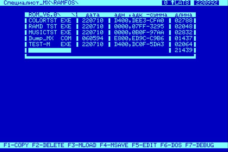

    Как понять ROM-диск отсутствует? Даже на официальной прошивке для МХ2 есть вроде 4-5 программ, в том числе и тест памяти. Что же тогда зашито? Искуствено вырезано часть ПЗУ? В МХ2 в отличие от МХ ROM-диск объёмом 32, а не 48 кБайт. Ещё не маловажно: дешифратор RAM-диска есть? Это микросхема DD36 (ТМ8)?

    Используются всё ПЗУ. Вот программы записанные в ROM-диск. Так что зашито дожно быть верно. Даже если бы не было записано пол ПЗУ, отвечающее за МХ (RAMFOS), то не какого бы приглашения ввести дату не было бы. Есть подозрения, что какие-то адреса на ПЗУ залипшие, необходимо проверить.

    А записано в ПЗУ всё верно? Я этот файл подставил в эмулятор и всё там работает - скриншот оттуда. Эмулятор эмулирует исправное железо, если у Вас что-то не верно, то нужно искать в железе.
