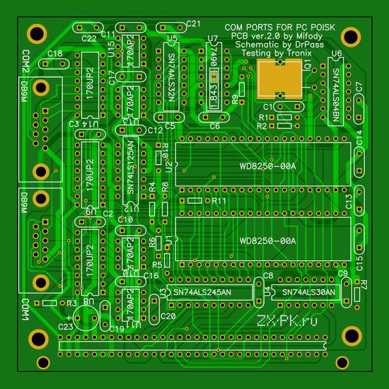

    Пока выложу СОМ порты. Хотел всё вместе, но над ИДЕ надо ещё поработать.. А это не знаю на сколько затянется.
    Отличия версии 2 от предыдущей:
    1. Разведено питание для 8250.
    2. Добавлены крепёжные отверстия для разъёма СНП и для установки платы в корпус от В109 и В944. (предыдущая плата не лезла в корпус без применения дрели, напильника и какой то матери..
    3. Утолщены сигнальные дорожки (было 0.254мм, стало 0.4мм)
    4. Оставлено питание только +12В для УП2.
    5. Кто то говорил, что кварц на 1.843 легче достать. Если ставим такой кварц, капаем каплю олова на перемычку под микросхемой U7 и не запаиваем U7.
    6. Отверстия под резисторы сделаны больше. (как выяснилось, на предыдущих платах ИДЕ и СОМ отечественные резисторы лезли очень туго.)
    7. Добавлено недостающее соединение 8U4 -> U5.
    8. Добавлен отступ от края платы 0.6мм, чтоб не получилось как в ИДЕ..
    Над Иде нужно поработать, чтоб уже получилась удобная в использовании плата. Всё руки никак не дойдут до неё. Я тут в отпуск пойду, может как раз за отпуск доделаю.. Проблема в чём..
    Как выяснилось в процессе использования адаптера с CF картой, почему то адаптер работает, только если ЦФ выставлена как мастер, а винт как слейв. Но это в принципе не проблема. Проблема в удобстве переноса файлов с цф на винт поиска. Всё отлично работает, если питание поиска включается, когда флешка вставлена. А если при включенном поиске нам надо скопировать какой то файл с писюка на поиск через ЦФ, то тут возникают проблемы. Если на горячую вытащить флешку и снова её вставить, она напрочь перестаёт работать и определяться вплоть до выключения всего поиска. Как выяснилось, флешка начинает определяться после передёргивания на горячую, если, при вставке флешки на горячую, на несколько секунд полностью отключить питание флешки (+5В и корпус). Если отключить что то одно, то всё равно не работает. Вот я и думаю, как же такое замутить, чтоб при вставке флешки питание подавалось спустя 1-2 секунды после вставки. Всё бы было проще, если бы были ЦФ разъёмы с контактом, который замыкается при вставке флешки и размыкается при вытаскивании. Я таких не нашёл. Поэтому придумал как задетектить её по другому. Спаял на макетке платку, но вот проверить всё никак. Чтоб уже развести версию, где будет учтён этот ньюанс.. а вобще, пока всё это писал, вспомнил, что питающие пины длиннее сигнальных. Может будет достаточным просто сделать питающие пины ЦФ короче сигнальных.. Чтоб питание приходило, когда всё остальное уже начало контачить. Проверю. Может и не надо будет городить огород..)))
    Или может это только у меня так? Может у меня флешка какая то кривая? Кто нибудь пробовал так делать? Каков результат?
    Как закончу с ИДЕ, выложу. А вобще, исправленные версии плат будем делать?
    Новодельцы могут изготавливать-продавать платы текущей редакции. Лично я не имею ничего против. (надо ещё спросить автора схемы) Единственно просьба, оставить ники людей, которые вложили своё время и силы, чтобы эта плата вышла в свет. Ну и, конечно, подарочная платка участникам проекта приветствуется..)))
    как то так..

    Отличная работа, спасибо Mifody за нее.
    1) По поводу "будем делать?" - ну если кто-то так же изготовит и будет продавать, я бы взял опять пару плат. Тем более что теперь у меня UART-ов целая куча, да и других деталей я вроде брал по 2-3 штуки (с запасом). И на COM плату и на IDE.
    2) Насчет CF - я так и не попробовал, так как до сих пор не купил CF-разъем. У меня он работает только с IDE пока. Поэтому насчет CF ничего ни подтвердить ни опровергнуть не могу.
    Теперь предложения по новой IDE:
    а) Впилить туда Real Time Clock. Я лично не так стремлюсь к аутентичности платы, как например DrPass, поэтому я бы сделал на чем-то, что свободно сейчас продается везде. Какой-нить чип с паралельными данными и всей обвязкой внутри. Ну кварц и CR2032 снаружи, хотя бывает и с кварцем внутри. Но я не против и по-старинке на КР512ВИ1, хотя обвязки на нее мелкой нужно - треть платы.
    б) Сделать на плате возможность (джампер) переключаться с обычного классического XT-IDE на "Chuck-mod", как это сделано в XT IDE v2. Это позволит повысить скорость чтения-записи с BIOS XT IDE v2.0.0. Вкратце - просто меняются адресные линии A0 на A3, то есть A0 становится A3, а A3 становиться A0. Если нужно больше подробностей - объясню более подробно, но должно быть все понятно по схеме XT IDE v2.
    в) на счет CF, как уже говорил выше, не могу знать. Попробуй другую флешку на всякий случай, от другого производителя. Они по слухам сильно разные бывают....

  7. #387
    23.01.2011
    Донецк
    793
    Я по IDE хочу сделать RTC (это не слишком сложно), и если руки дойдут, прикрутить DMA-контроллер (это полезнее), и на той же плате развести FDD-контроллер, работающий через тот же DMA. Т.е. получится такой себе мультик FDD и IDE, с поддержкой DMA. По корпусам на одну плату должно влезть, и при этом мы сэкономим драгоценный слот на Поиске.
    Его я хочу заюзать под видео. Это будет самое радикальное улучшение производительности Поиска.
    Я то же самое говорю - RTC нужно в любом случае. Главное определиться с чипом. Я предлагаю не заморачиваться на КР512ВИ1, а взять любой современный со всей обвязкой внутри и легко доставаемый. Тем самым место сэкономим прилично.
    С флопом на мой взгляд все сложнее - очень большой вопрос на чем его делать. ВГ93 - уж очень много обвязки требует, да и я так и не понял может она 1,44 Mb или нет. В идеале бы какой-нибудь старенький интелъ интегрированный в дип корпусе, но где его щаз возьмешь? На vintage-computer.com тоже долго голову ломали на чем делать XT-FDD. В итоге вроде нашли какой-то интелъ посовременнее в PLCC-44 корпусе, но мне кажется его тоже уже фиг где достанешь (снят тыщу лет назад с производства)...
    А DMA само по себе вроде не сложно сделать.
