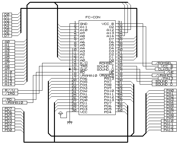

    я пользуюсь другой диаграммой порта дендика.. на мигере бывает не знаю где какой сигнал)
    и на схеме hardwareman я мягкоговоря ничего не понимаю... %) куча элементов... это она такая рассыпчатая была ? или всё же там были детали где всё в одном..

    CPU_xxx - сигналы от 6502, PPU_xxx от PPU соответственно. MAPP_xxx это сигналы PRG, MAPC_xxx для CHR соответственно. MAPB_nCE выборка WRAM. Многовходовый элемент OR с кучкой AND сворачиваются в мультиплексор, если кто не понял.
