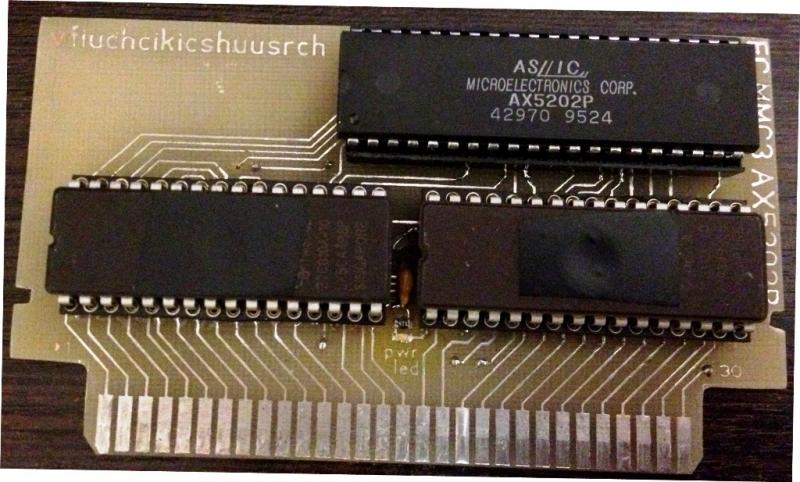

    собрал карик ммс3 на китайском 5202 (покупал примерно 150р в китаей 1шт)
    всё работает..
    собрал чисто для тестов.. нормальная версия ммс3 (в моём будущем дендисупермегапаке) будет на plcc микросхемах, займусь сейчас разводкой платы.
    факт что можно собрать и гораздо проще (имхо) чем собирать всякие унромы..)) хотя может я уже просто набрался опыта)

    Terazini, по теме карика с тетрисом. скорее всего тебе нужен CNROM. схема в инете так же есть, поищи. диоды не используй. и всё тоже очень не сложно.

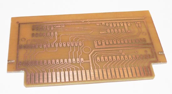

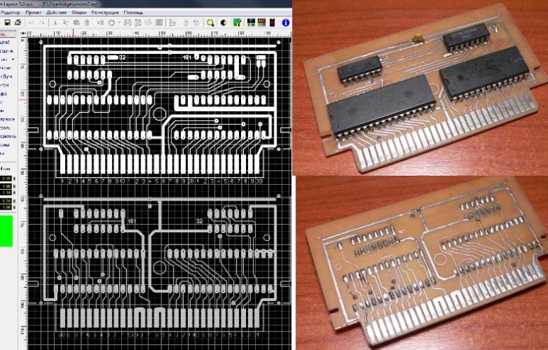

    Развел и собрал unrom.
    Делал ради Контры и Кастлевании.
    Если вдруг кому интересно можно ознакомиться с архивом.
    Разводкой занимался в первый раз извините если что.
    Сам паял и тестировал.
    Оно работает.
    Разводил под 32ногий флэш так что при использовании EPROM внимательней с 24-й и 2-й ногами.
    В основе максимально полезная ссылка
    http://atariusa.com/Famicom_Schematics/ и реверс имеющегося картриджа Утиные истории 2.
    Отдельное спасибо vfiuchcikicshuusrch за неоценимую помощь в создании! Откуда вы такие только берётесь :3
ID:	42525   Нажмите на изображение для увеличения.

    сейчас развожу как можно больше модификаций маппера ммс3 на одной плате...
    занятие не из легких... места мало а для ЛУТа дорожки нужны по толще...
    как разведу ммс3.. буду если терпения хватит разводить все мапперы что уже переделал на одной платке эххх...
    так же в конце концов будет бонус, так же от меня)..
    пару месяцев наверно ещё придется подождать... потому как это всё не просто.
    выложу всё одним файлом. чтобы больше нигде ничего не искать.
