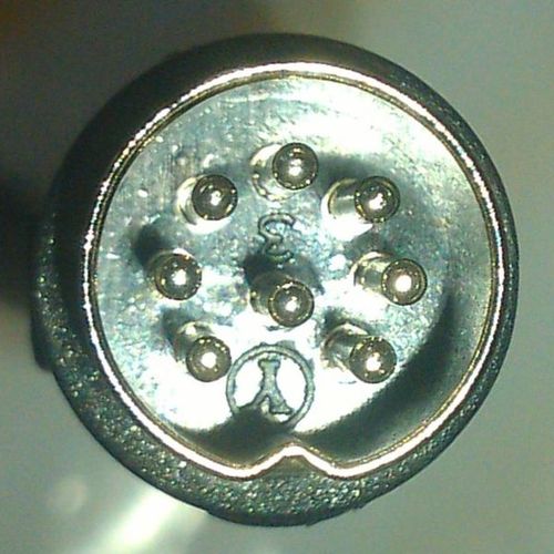

    Activist Аватар для im2
    24.01.2010
    366
    на Алексеевской только под45, если я ничего не путаю то он и нужен
    Хм, а у меня отлично входит как раз другой, у которого смещение центрального пина.

    Железо
