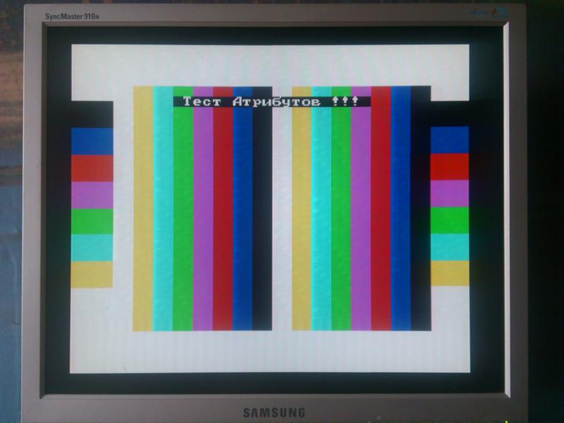

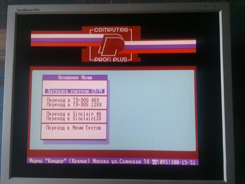

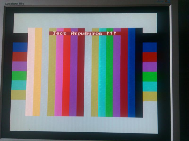

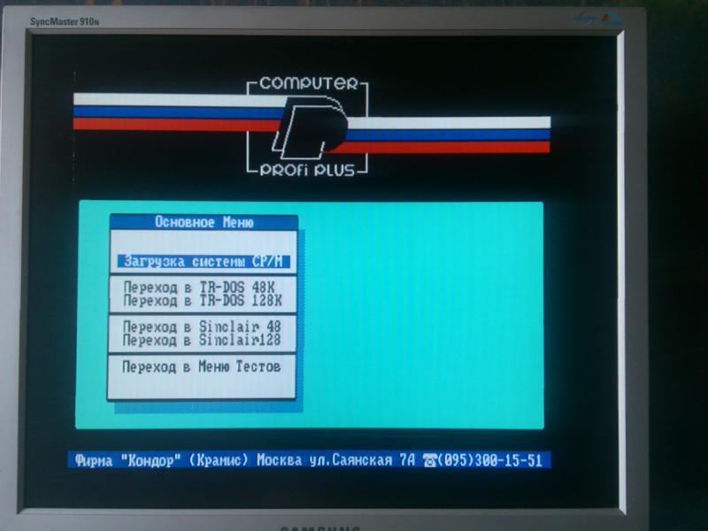

    Вот и я собрал свою нижнюю плату профи. Видеовыход собрал для подключения к наборному VGA конвертору, по рекомендациям из инструкции. Потом плату подключил к китайскому VGA конвертору по RGB входу. Есть пару непонятных моментов - при выходе в расширенное меню с установленными РУ2 картинки такие - рис 1 и рис 2. Вроде все правильно, но куда-то пропадает BRIGHT, все градации цветов одной яркости. Если РУ 2 заменить перемычками получаем картину как на рис 6-7, BRIGHT присутствует, но цвета неправильные. Второй момент, скорость компа при выключенном турбо-режиме всегда показывает 1,50, с турбо 2.45....это так было задумано или не работает нормальный режим компа, который без турбо ? К сведению DD 26, DD30 стоят наши, советские, проблем нет, кварц - 20 МГЦ.
    это нормально. в расширенном экране подключается третий кварц, на 20МГц, расчет в данном тесте идет относительно кварца 12МГц. отсюда и следует цифра 1.5 + вайты компа.
    по поводу видеовывода я гляну еще раз что я там написал в инструкции, может спутал что-то. мои поздравления с запуском! плата взлетела сразу после сборки или были какие-то проблемы?
