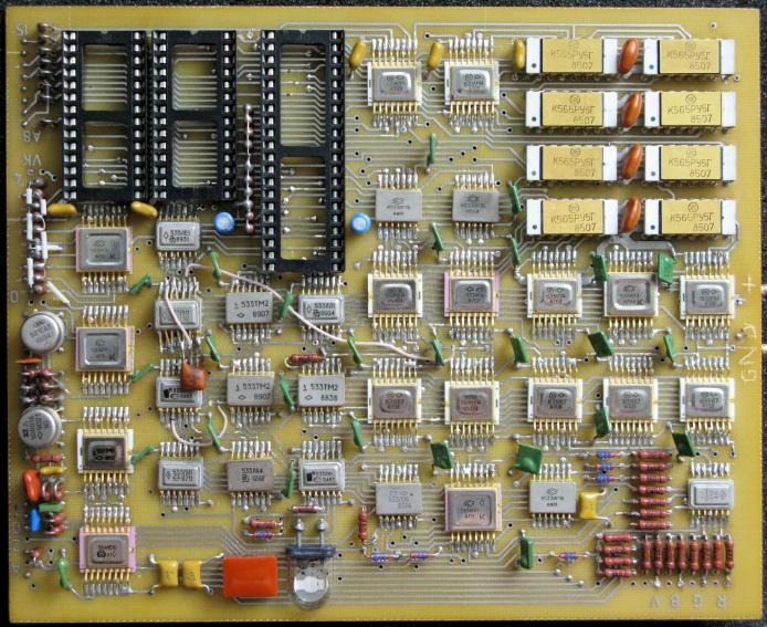

    Второй снизу, сейчас по идее можно заказать по 60 руб. за штуку, как вроде 250 штук на складе валяется, вот подумываю парочку себе прикупить, чтобы было.
    А где можно заказать? Моему "Ленинграду" явно не хватает такого процессора
    Ммм... Такие платы продавались на питерской толкучке в 89..90 гг, когда толпа была ещё на Краснопутиловской около жд-путей. Довольно редкий экземпляр. Я тоже в те года решил собрать "керамического" Ленина-1, но не все микросхемы смог достать в керамике. Кстати, очень повезло тогда с желтыми К533 в DIPе. Купил все КП11, КП13, ИЕ7 и ИР16.

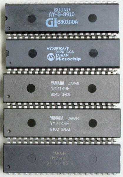

    Пока сильно не тёр, но вот после одного мазкА ватой с ацетоном.
    Ваш экземпляр больше все же на Ямаху похож, чам на Микрочип. Интересно домыть его до конца Останется ли надпись? Возможно, китайцы просто внешний вид обновили, покрыв микросхему напылением, которое сейчас смывается.
    Сделал фотку подборки AY из коллекции. Последняя приехала недавно отсюда. Внешний вид не совпадает с фотографией в магазине. Маркировка лазером. Работает нормально.
