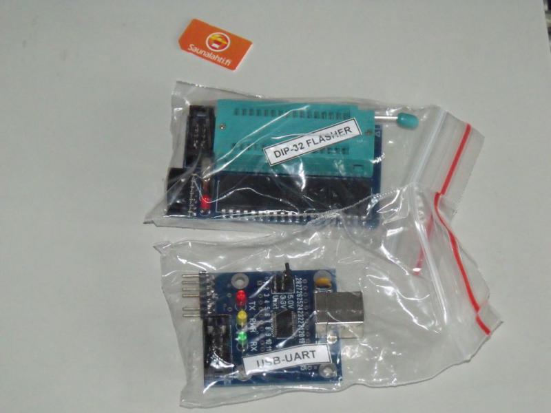

    Привет, спецы!
    Сегодня назрел вопрос по ПЗУ, а именно нужно считать и сдампить, чтоб я смог сделать клон.
    Со спектрумами у меня порядок
    В этот раз руки дошли до древнего японского синтезатора, в прошивке которого я хочу покопаться, и если удасться клонировать ПЗУ то отремонтировать второй такой нерабочий.
    МС - HN482764G с окошком для УФ стирания. В интернете прошивку скачать никак, никто не дампил.
    В спеках используются похожие МС, так что соориентируйте меня что делать.
    -Можно ли скопировать 2764
    -Не убьется ли она при этом
    -Я подозреваю что она защищена и будет считываться мусор? Можно ли это обойти и считать оригинал чтоб CRC было ОК ( со старых аркадных автоматов я видел в инете дампы защищенных ПЗУ - как-то же скопировали...)
    -Какой нужен программатор
    Есть ли опыт у форумчан и готов ли кто-то взяться в спб или хотя бы подсказать
    Даже можно не на ОБЩИХ началах - кто бы мне помог и наклонировал это дело я б подарил Spectrum +2
    Текущий статус - все микросхемы считаны программой из этого поста. (надо обновлять прошивку MEGA8515).
    Прошивка по умолчанию и программа из шапки НЕ читает УФ ПЗУ в принципе.
    Текущий статус 2 - никак не записыватся перезаписываемая W27C512
    Текущий статус 3 - Вроде W27c512 тоже требует 12в для записи, отогнул ножку 22 (VPP) и подал туда +12, соединил земли, в итоге она задымилась и сгорела.
    Текущий статус 4 - Прошил УФ ПЗУ NM27C128Q
    Отогнул 1 ножку и подал туда +13.1 в через резистор 680 Ом
    Чтение успешно.
    В синте работает (надо отогнуть 26 ножку и проводком запаять ее на землю чтоб изобразить 2764). В ПЗУ залил 16 кб прошивку - просто 2 склееных по 8 от ПЗУ 2764
    Кстати NM27C128Q в режиме записи требует 12.75В Vpp и 6.5V Vcc.
    6.5В программатор не может дать т.к. он питается от юсб и там нет никаких преобразователей, но 5в этих хватило
    Может кому-то полезно будет. Все результаты в одном
    Все делалось на программаторе дип-32 флэшер прошитым альтернативной прошивкой, и альтернативной программой
    W27C512 - перезаписываемая. Стирается напряжением 14в (схема в даташите), запись - подал 11.9В через диод на отогнутую 22 ножку. Запись-чтение ОК
    AT28C64B - перезаписываемая. Читается и пишется без дополнительных допаек в режиме 27с64. Иногда записывается с ошибками, 2-3 раза надо пробовать.
    NH482764 - УФ ПЗУ EPROM. Читается. Для записи надо +21 вольт. Пробовал внешнее напряжение. Полный крах при записи, раз 5 пробовал - пишется с ошибками.
    M2764A - УФ ПЗУ EPROM. Читается. Для записи надо +12 вольт. С внешним напряжением идеально пишется
    NM27C128Q - УФ ПЗУ EPROM. Читается. Для записи надо +12.5 вольт. С внешним напряжением идеально пишется
    Время стирания бактерицидной лампой Philips TUV15 - 15Вт ~20мин
    Со стандартной прошивкой -
    PH29EE010
    читал в режиме at29f01, w29c010 - каждый раз считывает по-разному, содержимое схожее но каждый раз что-то новое. Тут провал.
    Вот так!

    Нашел в закромах ZXkit-006 это который DIP-32 Flasher.
    Единственное но это не проф программатор а вроде как переделанный из наработок умельца-разработчика с форума, и пока не знаю совместимость с 2764. А о защите я читал еще в группах yahoo, там когда-то пытались считать, году в 2009 и ничего у них не вышло.
    Мои тесты ----
    УФ HN482764G -не читается
    УФ NM27C128Q -не читается
    УФ HN4827128G-25 -не читается
    eeprom Winbond W27c512-45Z - читается
    eeprom AT27C512R - читается

    Полностью все зарубежные 27*** читаются и пишутся, но необходимо перепрошить процессор вот этим и программу загрузить. Неудобно выглядит процесс записи. Я отгибаю ножку программирования, подаю на неё плюс, на общий микрухи минус от блока питания. Шил несколько раз 27512, по одной 2716 и 27128. Сейчас хочу переделать печатку под выставления перемычками ножек для программирования и подачи внешнего питания. Отгибать ножки уже не нужно будет. Если ещё автор (Ewgeny7) исходники предоставит, то можно будет немного переделать саму программу.

    А как такое может быть? Я не встречал программаторов работающих с флэш и не читающих серию 27ххх. Да и микросхема AT27C512R это типичный представитель27-й серии, только без возможности стирания. Или у тебя битая микросхема "оригинал" или попробуй почистить на ней контакты.
