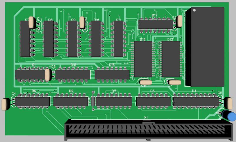

    Примерный вид платы.

    Вот так лучше соответствует схема/плата.

    Так как подвижек в обсуждении платы RAM-диска нет, изложу пока, что получилось на настоящее время.
    Изначально Vladimir_S предложил заменить статический диск на одну микросхему DS1245Y. Отпадает необходимость ставить 4 корпуса и куда-то подвешивать батарейку.
    Затем мысль пошла дальше – заменить 32 корпусе РУ7 на два корпуса СY62148. Схему изменений Vladimir_S предоставил моментально, у меня тут же зачесались руки заказать плату и собрать ее.
    Заказал – получил. Но спешка, как известно, приводит к смешному или горькому, зависит от размера ошибок. Когда плата уже делалась, обнаружилось, что я ошибся в выборе корпуса памяти. Надо было взять на 450mil. Я же взял на 300 mil, т.е. узкий. Потом обнаружилось, что я забыл также вставить в плату блокировочные конденсаторы. Ну не подумал я о них, а на схеме их не было.
    Пришли платы, у меня намерение их выбросить, но решил попробовать что-нибудь влепить в нее.
    Подогнул выводы памяти максимально возможно вовнутрь, нанес на контакты платы паяльную пасту. Плату на утюг и – УРА!!!. Микросхемы встали, как родные. Только не припаялись три вывода. Но это из-за того, что я мало нанес пасты. Остальное спаять – дело 30 минут. Конденсаторы напаял сверху микросхем. При включении плата определилась, отформатировалась. DS1245 включилась во внутренне питание, информация сохраняется.
    Никаких сбоев в работе нет. Потребляемый так, думаю, снизился. Я его не замерял, и так все ясно.
    Итог: плату собрать можно. Я заказывал пять штук для пробы. Одна ушла автору схемы, три свободны. При желании могу отправить. Приоритет у Anubis_OD, vladimir53, Mr-Linker . При необходимости можно заказать новые с исправлением моих ошибок.
    Вопрос в том, есть ли смысл делать плату на СY62158. Стоит она намного дороже 62148, а результат тот же. Может остановиться на варианте с двумя микросхемами памяти?
