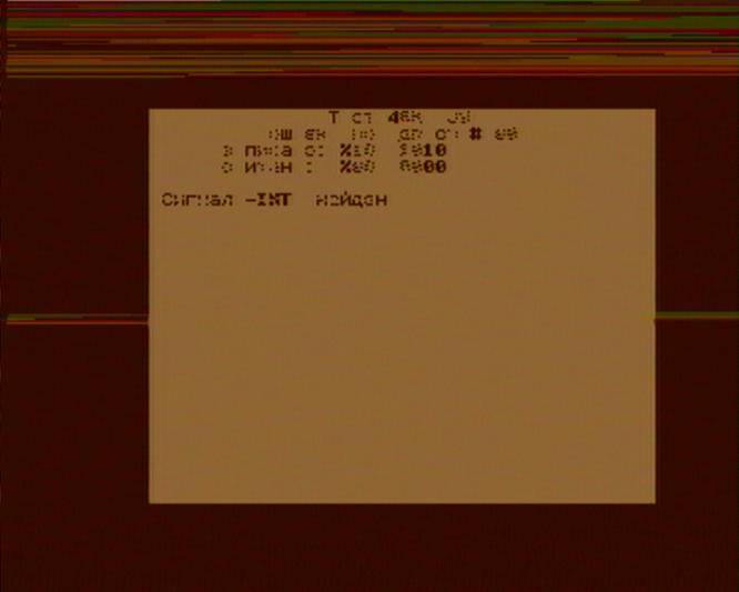

    Короче забил я на это дело. Ставлю симм, но после того как я его поставил комп перестал подавать признаки жизни. Буфер 74LS373 аналог 555ир22 грешу на него, но гдето на форуме читал что нужно будет cas переформирововать так ли это?
    Activist Аватар для Asd1995sse
    11.05.2010
    Курск
    351
    Вот что показывает тест
