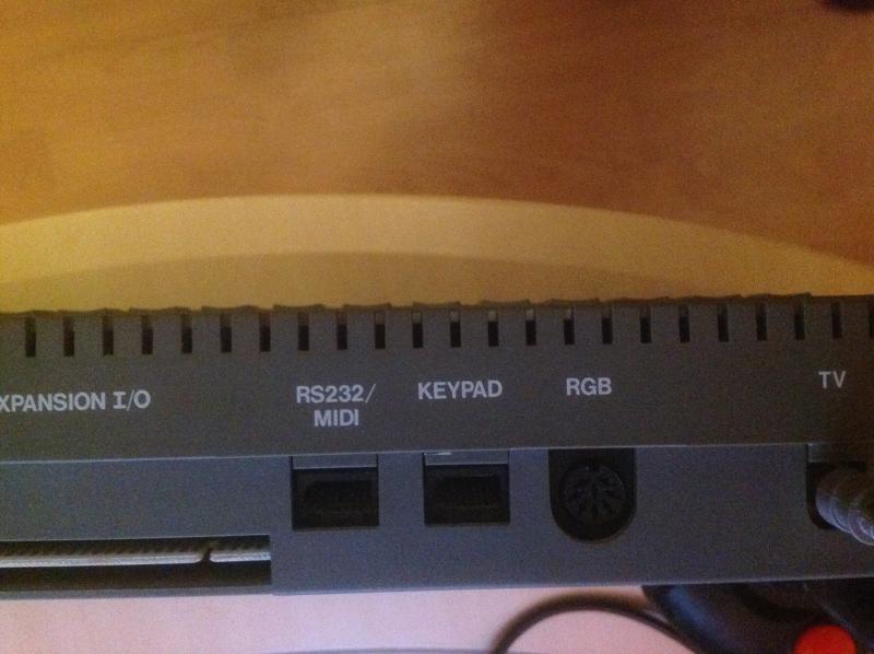

    На мониторе есть три входа:
    На компьютере есть гнездо RGB (8 pin наверное) и обычный тюльпан TV
    Подскажите, пожалуйста, что делать??)
    Спасибо!

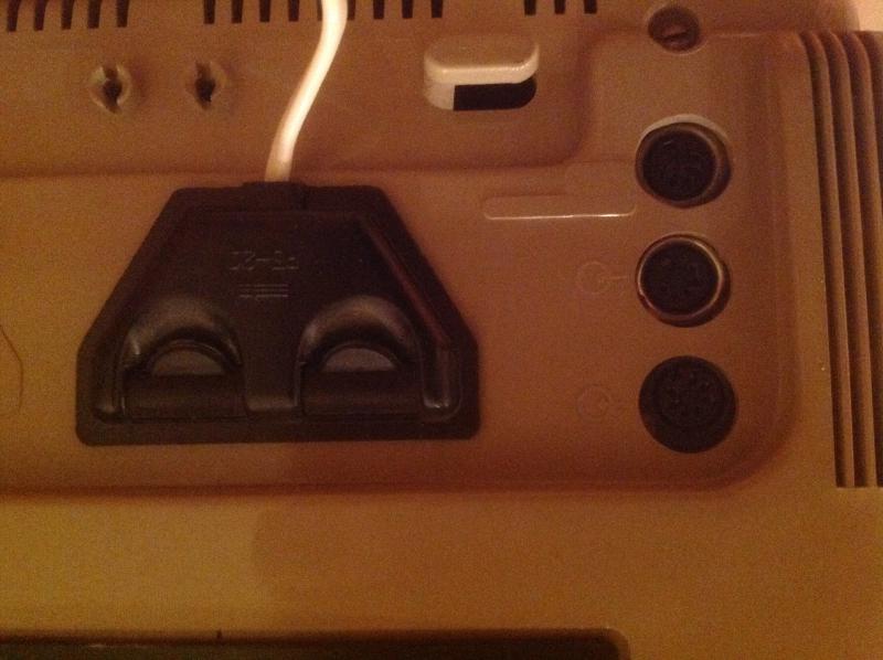

    По умолчанию RGB
    Вот гнездо RGB

    Там, где пятиконтактное гнездо, должна быть "стандартная" распиновка: 2-общий, 1-видео, 3,4,5 - RBG (точную последовательность не помню). Схема, тут.

    Распиновка видеоразьема на спектруме:
    ---------- Post added at 01:23 ---------- Previous post was at 01:20 ----------
    Где достать не в курсе. Думаю, проще сделать переходник самому. Правда, мне кажется, с вилкой для спектрума возникнут сложности - больно нестандартный разьем.
    есть такая фирма www.brownbear.ru там эти разъёмы были.
    (только я всегда их путаю, угол между штырьками)
    http://www.brownbear.ru/goods/2379.html
    http://www.brownbear.ru/goods/2378.html
    главная опасность для самостоятельных экспериментов +12в на разъёме (можно пожечь входную цепь в мониторе) перепутав контакты.
    Drovocek, попробуй попросить Дмитрия http://zx.pk.ru/member.php?u=7537 он многим в Москве помог
    и скорее всего придётся помудрить с аудиоВходом (для загрузки софта с wav/mp3)
