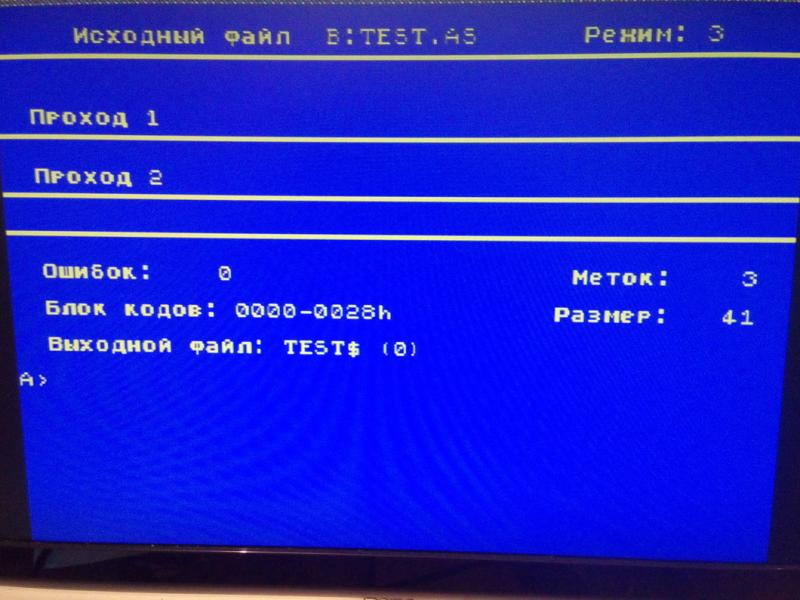

    Начал разбираться с редактором, набрал и скомпилировал первый файл!!!
    Все работает!!!
    TEST
    Все работает!!!
    Отлично, поздравляю!
