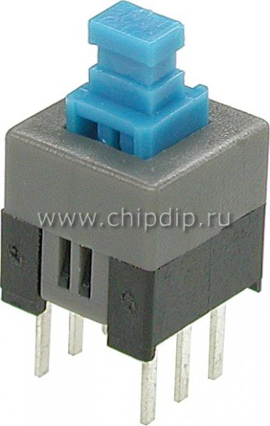

    Собирая библиотеку на этот проект, возник вопрос.
    Как считаете что поставить на плату, П2К как в оригинале, или кнопки с фиксацией более современные?
    Первый вариант увеличивает плату, но зато сразу видно что нажато. Во втором варианте экономится немало места (а это цена платы), но нужна какая-то индикация, что кнопка нажата, по идее тоже не сложно приладить.

    Думаю лучше что-то современное, т.к. п2к, не знаю как у вас, а у нас надо еще поискать по барахолке.
    Во вложении бинарник софта из журнала.

    По умолчанию Кнопки
    Сегодня покупал кнопки с колпачками на паяльную станцию и зацепил одну кнопку с фиксацией для отрисовки библиотеки. Можно и индикацию к ней не делать, кнопка утопает на миллиметра 2, а сама примерно 8х8 мм.
    И содержит две переключаемые группы.

    Использовал аналогичные и чуть меньше, где-то 5х5. Бывают попадаются ненадежные, выдерживают мало циклов выкл-вкл, через некоторое время срабатывают через раз. А так, вообще, симпатичные и удобные переключатели.
