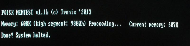

    Мой модуль памяти оказался рабочим, но завелся без проблем только с первой модификацией Поиска (который на 128Kb - 32 Kb RAM = 96Kb).

    Что то я никак не пойму...
    У меня поиск с 512ю на борту, устанавливаю расширитель В108, который тоже имеет 512к. При старте биос видит только 608к из 768к.
    Т.е. получается, что определяется память только на 640к-32к видео = 608к доступной ? Или тут что-то не так ?
    Запустил Checkit, он тоже отображает только 608 базовой памяти и все Как так ?

    Так и будет. Расширитель на B108 отображается на адреса в диапазоне 96K...608K, т.е. для Поисков с набортной памятью 512К он, скажем так, на 75% бесполезен.

    Но почему-же биос при старте показывает, что есть 608к из 768к. Т.е. при каких-то условиях допустимо 768к ? Появляется ведь надпись, 608 из 768... Что это значит ?
    Оригинальными модулями - никак. Но поскольку в Поиске адаптер CGA, адресное пространтво которого начинается с 736К, возможность занять памятью всё это пространство возможно. Поэтому нужен аппаратный "хак". Это делали перепрограммированием РТ4 на самом модуле, чтобы он занимал другие адреса.
