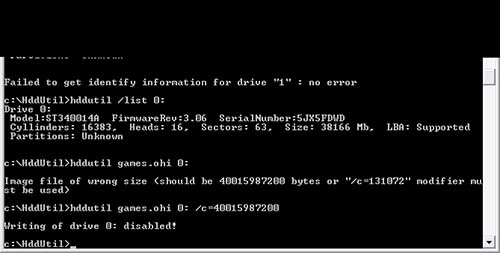

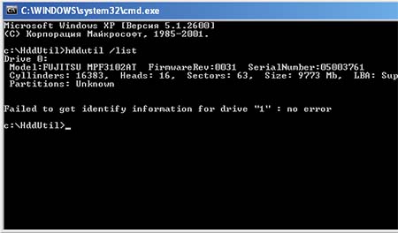

    Цитата Сообщение от Vasil Посмотреть сообщение
    А кто-нить собирал контроллер по схеме В.Михаловского ?
    Собрал эту схему. Пришлось немного повозиться , т.к. из-за нечеткой схемы перепутал элемент D6 с D5.
    Тест проходит полностью. Определяются партиции дисковода, проверяется дисковод.
    При включении компьютера по светодиоду видно, что системой определяется винчестер.
    Часы работают, что опять же видно только по работе теста, ну и, конечно, осциллографом.
    А дальше затык. Что есть из программного для "Ориона-про", что работает с этим контроллером? Пока роюсь в том, что у меня есть, но ничего не нашел.
    Попытался записать на диск образ диска games.ohi и никак не получается сделать это.

    А смысл использовать games.ohi? Это образ для определенной схемы IDE - на ВВ55 (или определенной схемы SD), на схеме Орион-ПРОшной IDE оно работать не будет.
    что касается hddutil, то во-первых надо использовать ключ /c=131072 (оно же русским английским языком про это пишет), а во вторых, запись на устройство 0: и партицию С: программно запрещена (чтобы люди не рушили свои системы). Можно писать на второй, третий и т.д. диски и любые партиции отличные от С. Тупенько, но лучше чем никакая защита.
