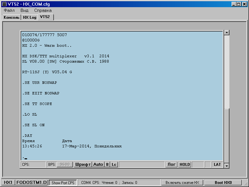

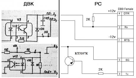

    Смогли таки законнектить свой ДВК с эмулятором терминала по схеме от Patron'а с небольшими изменениями номиналов, операционка загружается, но вот вопрос где найти нормальное описание команд ОС, как работать с образами дисков? Спасибо.

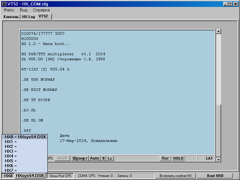

    В приложении - файл RT11.doc с описанием основных команд RT-11.

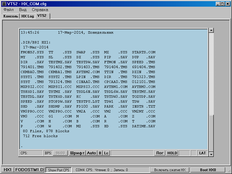

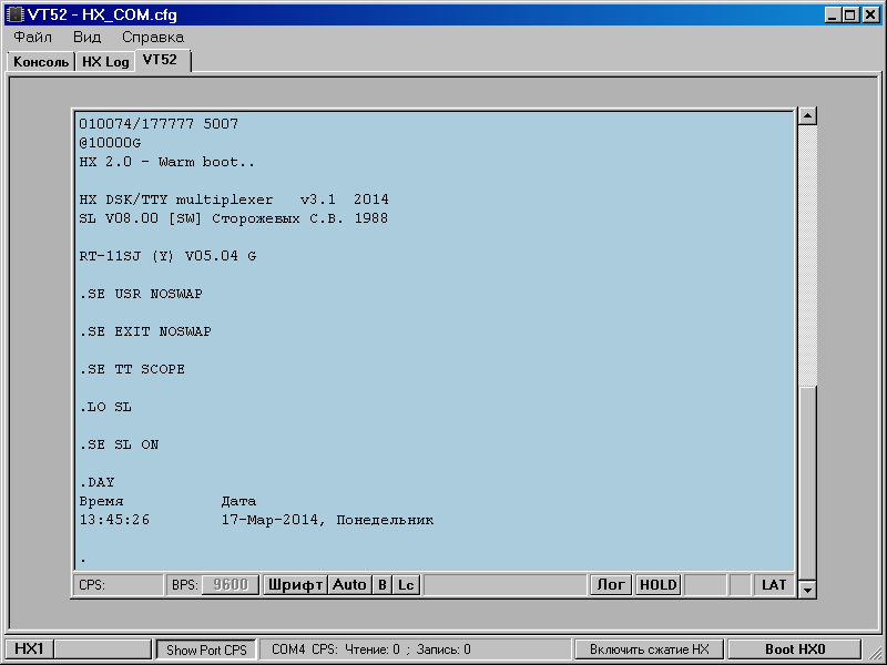

    После загрузки - окно терминала выглядит примерно так:

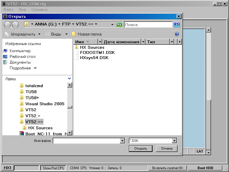

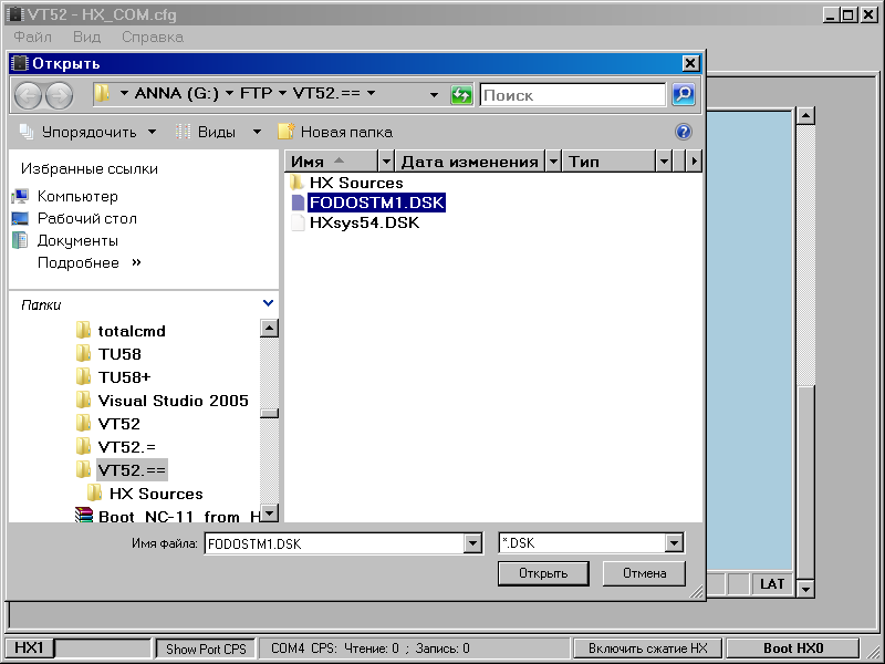

    Чтобы подключить к одному из приводов HX новый образ .DSK - нужно использовать кнопку выбора образов:
    Теперь выбранный образ подключен к приводу HX1: и может быть использован в RT-11 :

    кт349 припаял - то что было первое под рукой:
    При сравнении этой схемы с сегодняшней возникает вопрос - а в реале эмиттер VT1 точно на землю подключен, а не на вывод 9 ?
  10. #199
    03.05.2007
    Череповец,Вологодская обл.
    714
    Точно,напутал,точнее не обратил внимание. Вот исправил,причем у меня и распиновка другая.
    Дурацккий вопрос,а как запускать файлы? .R имя файла ?
