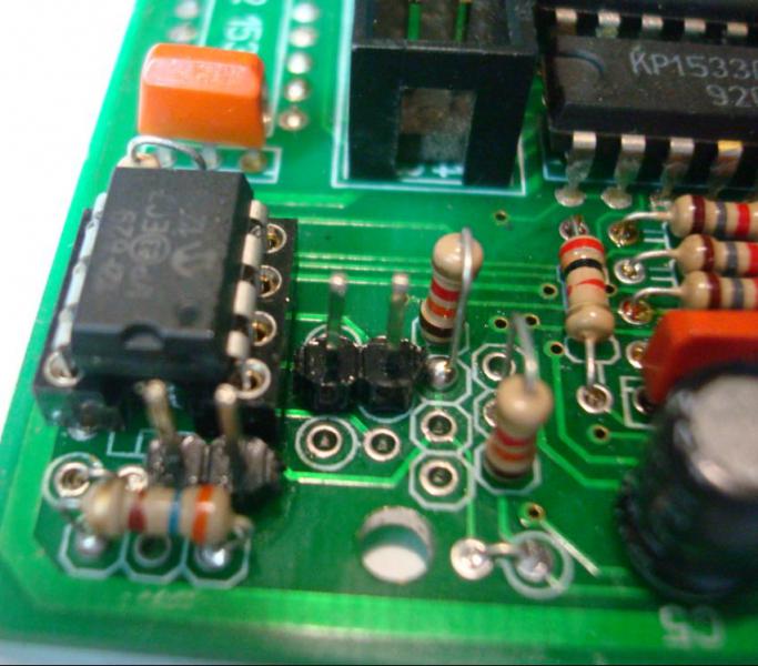

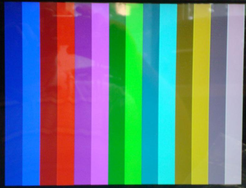

    Вот так выглядит схемка включения. И еще тем кто будет подключать через СКАРТ.

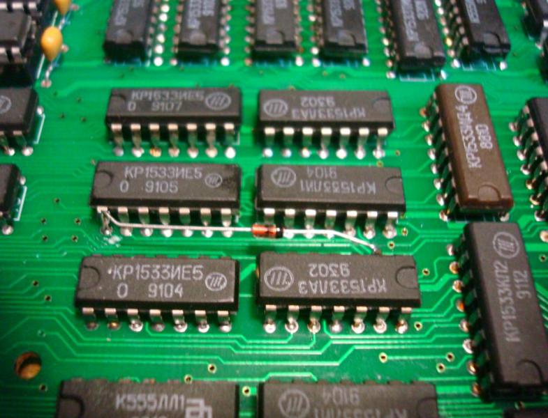

    Обнаружилась одна неприятная особенность. До этого включал орион через тюнер в черно белом режиме и изображение верхней строки было нормальным. Подключил через скарт и увидел, что нескольких пикселей в верхней строке не видно. Т.е. дефект получен в наследство от орион-128.
    Лечится так же установкой диода между 1 ногой DD6 и 2 ногой DD10. Проводник между ними нужно перерезать.
    Кстати, gdv2002, там есть возможность поставить этот диод штатно.
    Поставлю в новую ревизию, благо еще успеваю до заказа.
    Вынес в первый пост.
