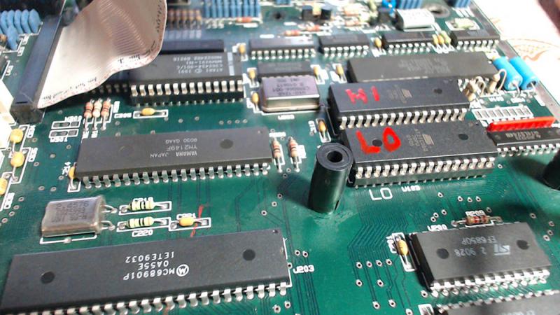

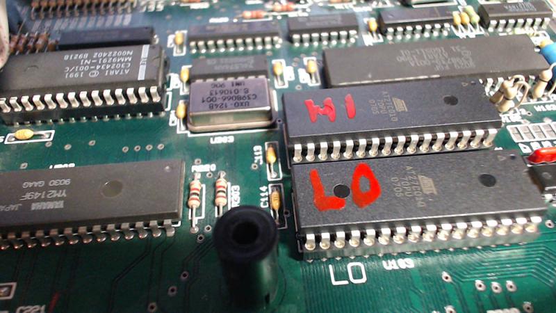

    Есть Atari 520 STe там были масочные ПЗУ 28 pin(какая маркировка не помню т.к. их уж выкусили и выкинули), впаяли панельки для 32 pin ПЗУ и установил туда TOS 2.06 в двух 27C010. В результате вот что получилось...
    При переходе с ПЗУ 28 пин на 32 пин нужно ли что-то по схеме ещё менять? Если кто в курсе подскажите пожалуйста.

    Нашел тут про это!
    The two ROM sockets used by the the TOS 1.6 have 32 pins. The first STEs were equipped with 2 x 1 Mbits 32 pins Eproms, whereas they now uses 28 pins Roms which are installed in these two sockets.
    Therefore you will find on the STE board three small jumpers -- referenced as W102, W103 and W104 -- which allow to ajust the signal connected to pins 2, 3, and 24 of the two sockets depending on the type of ROM used. You will find all the possible configurations of these jumpers on figure 16.
    27C010 что есть в этой таблице?
    ---------- Post added 07.09.2014 at 00:36 ---------- Previous post was 06.09.2014 at 23:47 ----------
    Не смотря на свою никчемность в схемотехнике по даташиту вроде 27C010 есть EPROM вот и перепаял перемычки по самой нижней схеме и атарька завелась Ну вот и славненько сам с собой поговорил

    знакомый квадрат. У меня было то же самое, пока перемычки на 1040ste не сменил.

    А что там квадрат с бомбами рисует, когда ПЗУ не работает?
    ну бомбы у атари это как Guru Meditation на амиге, появляются при серьёзных сбоях, а квадрат - это лого атари, которое атаря видимо читает из неоткуда
    Вопрос подразумевался такой: откуда берётся (без ПЗУ) код который рисует эти бомбы?
    а с чего ты взял что без пзу увидишь на экране бомбы ???
    в случае топикстартёра скорее всего работает код в младшей части ПЗУ
    У 27С512 и 27С010 Vcc подаётся на разные ноги, как он мог работать до перепайки перемычек?
