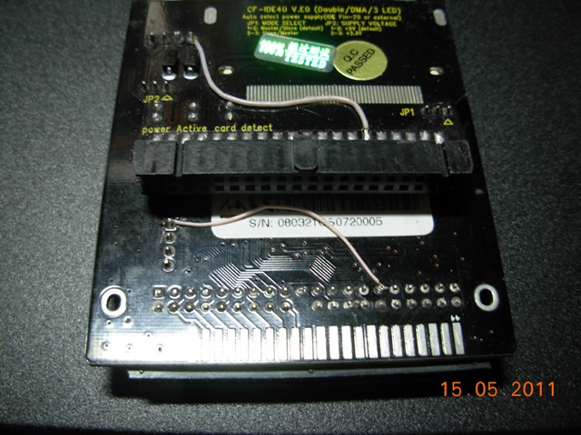

    У меня есть DivIde интерфейс и к нему адаптер для CF флеш карт.
    Проблема в том, что вставленая CF карточка не работает без тока, если к CF to IDE адаптеру подключить 5 вольт, то карточка начинает работать.
    Можно ли эти 5 вольт взять прямо с DivIde ? или с самого спектрума ? а то я сейчас подключаю внешний блок питания, что бы всё это работало. Хочу от лишних проводов избавится.

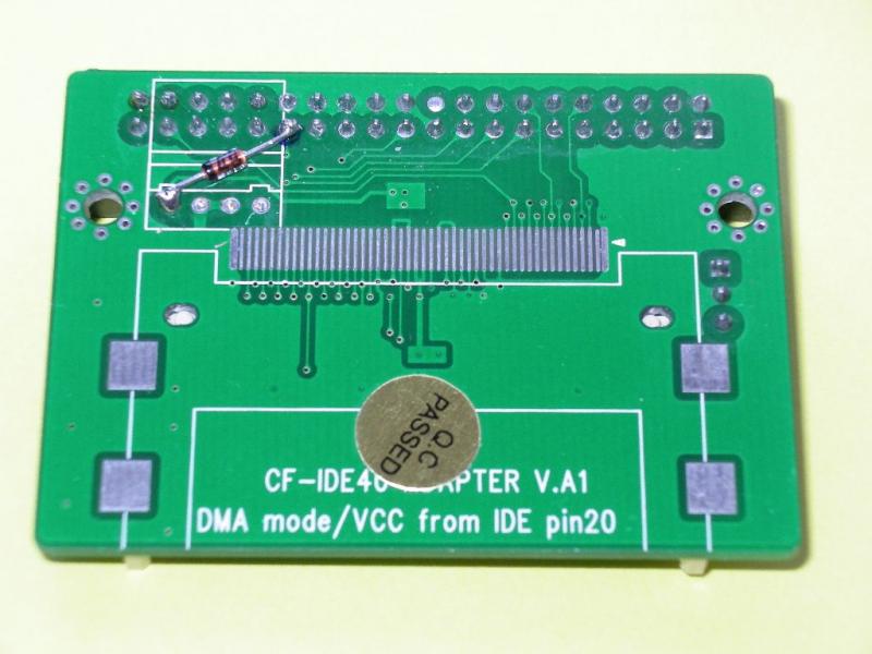

    Решается одним проводочком. На дивиде выведено питание на разъем, нужно только его "забрать". Вот тебе два фото CF-адаптеров для дивиды спешел:
ID:	27130   Нажмите на изображение для увеличения.

    Спасибо! Сделал, работает!
