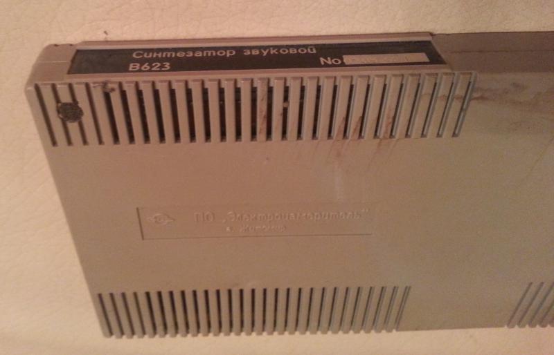

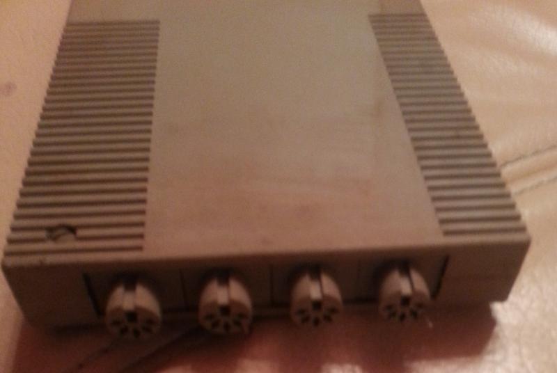

    В барахолке некто vazman меняет сабж на Вектор. Он поделился содержимом оригинальной дискеты, за что ему большое спасибо. К сожалению, сам девайс находится под заводской пломбой, поэтому фотографии внутренностей не доступны.
    Зато на дискете есть программа-тест (в папке NT), по надписям которого можно предположить, что девай базируется на примерно такой элементарной базе:
    • в качестве музыкального тонового генератора-синтезатора используется таймер 580ВИ53. Кстати, на примере того-же Вектора-06, звучит сабж на удивление неплохо, почти как AY http://www.youtube.com/watch?v=9Lxo2NIVpiQ Хотя тут скорее просто виртуозность музыкантов.
    • в качестве АЦП используется прибалтийская(?) микросхема 1100CK2. Datasheet
    Забавный вообщем-то зверек. Никто не держал в руках такое?
    UPD:
ID:	45368   Нажмите на изображение для увеличения.

    "Синтезатор звуковой B623" у меня есть, он огромный с 4мя магнитофонными разъемами и выглядит не так. Впрочем, разобрал его, в нем тоже есть в больших количествах ВИ53, ВВ51, РТ4, но без "большого ПЗУ", и еще там аналоговые усилители.
    ВВ51 для MIDI, видимо.
