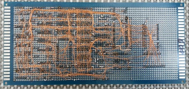

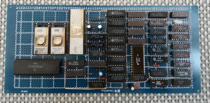

    Хотел поблагодарить Fifan-a (извини, не знаю как по имени) за качественно отрисованную схему Специалиста-М. (http://spetsialist-mx.ru/index12.html)
    Спаял его за два выходных дня. Снова навесом, но уже не МГТФ-ом, а ПЭТВ-2
    На отладку ушло всего пол дня. Первая проблема - не подтянул WR к DD45, это нашёл быстро.
    С ошибкой в схеме просидел часа 4. В PDF варианте не верно обозначены F1 и F2.
    На схеме F1 снимается с D13.3, а должен с D13.2. Перепаял их крестиком, и комп сразу завёлся.
    Но одна странность, Тест Рюмика кажет один корпус ОЗУ дохлым, однако комп полностью работает - и тесты успешные, и загрузчик загружается.
    Монитор ещё не запускал, тк нет клавиатуры. Думаю - либо взять самодельную от Экспресса, либо печатать переходник на ps2.
    От оригинала отличается только наличием формирователя -5В. Питаю от 2х напряжений + 5В и + 12В. Схему взял от Экспресса. С G5 через инвертор на свободном элементе ЛА8, а дальше конденсатор, выпрямитель, стабилизатор.
    Вид в железе.

    Эту неточность в схеме я давно знаю - срисовано с журнального варианта, там и ошибка. Как дойдут руки - исправлю. Уже исправил.
    У меня тест Рюмика в Экспрессе тоже показывал, что дохлые РУ5, хотя я в них был уверен. Оказалась был подпалён процессор, заменил - всё ОК.
