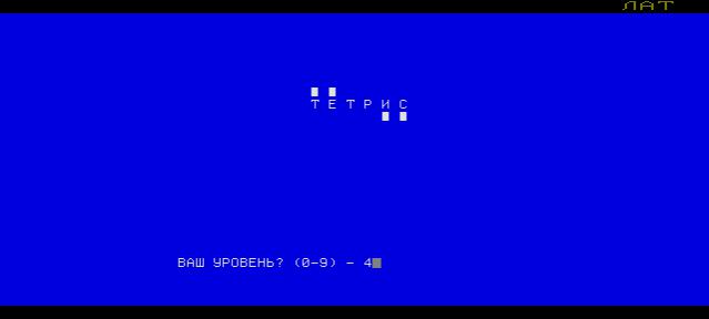

    А Тетрис из скобочек и так отлично работает
    Если при старте на вопрос "ВАШ УРОВЕНЬ? (0-9)" ответить "9", то скорость устраивает ?
    Ха! Коварно ) Скорость (уровень) 9 в любом Тетрисе максимально быстрый.
    На УК-НЦ строго рекомендуется два супер плавных тетриса

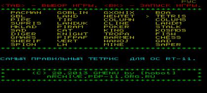

    это NEWTET.SAV - от ТЕХНОКОМА и порт КСМовского под названием TETUK.SAV, но в сборник игрушек УК-НЦ я всё равно тетрис из скобочек вставил, стартовым всегда выбираю уровень 4 или 5, скорость устраивает.
