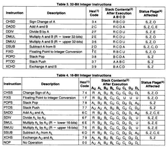

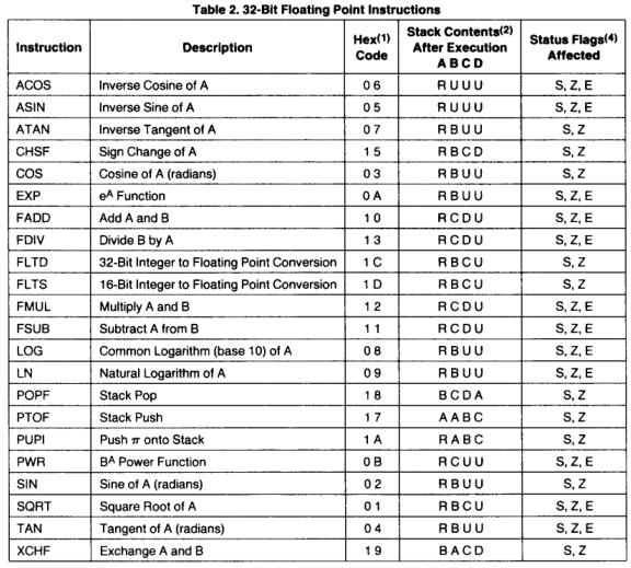

    Цепляю две картинки-скана с даташита, это то, что умеет 8231. Если для Бейсика, то просто изменяются процедуры в ПЗУ, если для новых программ, то тоже идёт обращение к чипу. А вообще просмотрел несколько номеров "Micro" начиная с конца 81 года, так база полностью подготовлена...
    ...да и вообще само наличие арифметического сопроцессора для восьмибиток удивило...
    UPD Нашел, откуда ноги растут и при чём тут AMD! Оказывается Интел только лицензировало для себя АМДшный чип Am9511 от 1977 года и стали ставить свой лейбак. Вот лентяи , но всё равно спасибо, чоуш...

    ..мда... Am9511 ещё дороже С8231, даже в пластиково-керамическом корпусе, уж что говорить про золото...
    Скромно думаю, что наши производители тупо не понимали, зачем нужна повышенная точность на восьмибитках, тем более, что распространённые "тогда" СМ-ки вполне позволяли так считать, ибо раз не планировалось "компьютеров личного пользования", то и не нужно... ИМХО

    Я не зря упомянул выше журнал Micro, ибо в 39 и 40 номерах его ещё в 1981 году была опубликована и схема подключения, и немного софтины. Венгры, судя по всему, ими и руководствовались, чуток упростив оригинал. И да, появилась возможность выбора частоты тактирования сопроцессора, ибо в оригинале (и даташите) указано 4 МГц (а у венгров и до 1 МГц возможно).
    Журналы можно скачать в Periodicals на сайте 6502.org. Предупреждаю - трафик!
    UPD В общем, подумавши ночку, решил не брать чип. Да, он просто must have в коллекции, под стеклом, но для контроллера его будет много, как по цене, так и по возможностям. И повторять контроллер (внезапно) никто не станет после этого, так хоть какой-то интерес теплится...
    Да и рекомендовать этот сопроцессор кому либо не могу. Любителей 65хх у нас мало ( а именно с этой серией FPU смотрится прям очень хорошо), любители ВМ80 не поймут, ибо дороговато, любители Z80 будут смотреть свысока, ибо и так у них 4 МГц тактовой xD. Посему скажем истории спасибо за напоминание и не более того...

    Я про мат. сопроцессор для 8080 знал давно и была идея прикрутить такое к Радио-86РК, но т.к. оригинального 8231 не найти, то думал сделать эмуляцию на атмеге, что бы было как по софту так и по железу совместимо с оригиналом... Пока идею забросил, нет времени, да и софт под 8231 не нашел что бы тестировать...

    То оно понятно, я не нашел примеров как с сопроцессором работать, какие и как писать команды/данные и читать. Даташит есть, но хотелось бы рабочий пример.
    Не зря я упоминал статьи в Микро выше. Да, раньше доступа до них не было, однако сейчас уже можно.
    http://6502.org/documents/publicatio...9_aug_1981.pdf смотрим со страницы 7 - как подключать
    http://6502.org/documents/publicatio...0_sep_1981.pdf - как софтово адаптировать, со страницы 83
    Может и пригодиться
