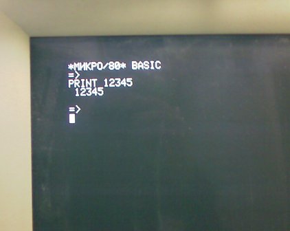

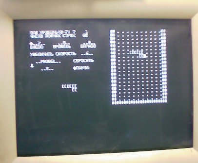

    Вот исходники и файлы конфигурации "ЮТ-88" для девборды u10.
    Реализован "ЮТ-88" 64кб ОЗУ, Монитор-F, клавиатура PS/2, магнитофонный интерфейс, звук (биппер).
    Частота процессора - 1.75 Мгц (практически как в оригинале).
    Также прилеплен простой РОМдиск с двумя программами - "BASIC Микро-80" и "Тетрис".
    Порядок работы с диском - кнопкой F10 "проецируем" диск на область памяти 0000-3FFF, затем директивой Т монитора копируем кусок диска в ОЗУ, затем кнопкой F11 "выключаем" ромдиск.
    Для копирования бейсика делаем:
    Т0,1FFF,0
    для тетриса:
    Т2000,2666,3000
    Далее запускаем программы директивой G. (бейсик - G0, тетрис - G3000).
    Исходники не "причесывал", ибо нафик нуно. Но там и так относительный порядок
    Да, спасибо b2m за сырки К580ВМ80А
