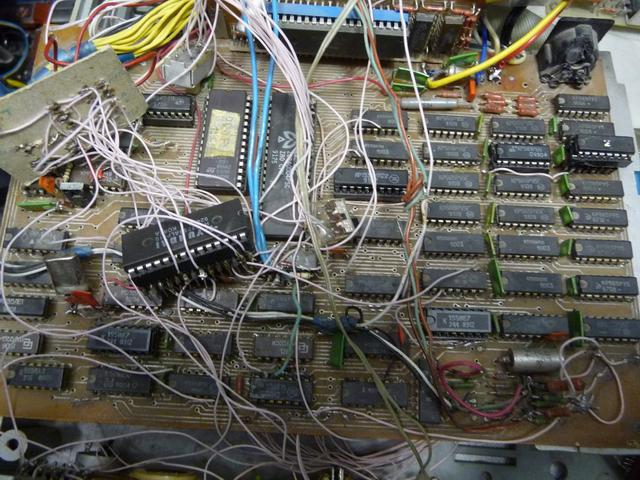

Тема: Может кто опознать плату (128кб)
    Junior
    17.02.2009
    Novosibirsk
    19
    По умолчанию Может кто опознать плату (128кб)
    В схеме использована 556рт11 ,стоит прошивка 27с512 с бумажкой
    Profi .Помогите с опознаванием модели Спектрума и схемой если есть, пожалуйста !

    Похоже, что это какой-то модифицированный Ленинград.

    Зелень выдирай...И не разбирайся...

    Интересный аппарат! Хотел сказать что Таганрог128, но не похож. Явно развитие "Ленинград-1", но что за комп непонятно. Надо Conan'а спрашивать, может он знает.
    Кстати! По расположению базовых элементов очень на Scorpion256 смахивает!!! В том смысле, как бы это не потерянное звено эволюции. Вроде про Scorpion128 никогда не слышал, но этот комп просто напрашивается чтобы его так назвали.
    Добавлено через 7 минут
    PS: Если нетрудно, сфотографуйте плату под прямым углом, чтобы были видны все элементы и разъем, если он есть, за платой с YM.

    У меня был компьютер "Pulsar 444", тоже фактически Ленинград-128. Довольно похож, но расположение некоторых деталей отличается. Компьютер этот я другу подарил, зайду к нему и сделаю фотки.

    Браво, товарищ Дарвин! Я тоже пялился в эту фотку и пытался понять чего же там больше - Ленина-1 или Скорпиона

    есть еще точно такая же плата, запаянная панельками .за платкой YM2149 -стандартный синий разьем для фдд контроллера.
    как приду домой -более детально сфотаю и прикреплю фото.

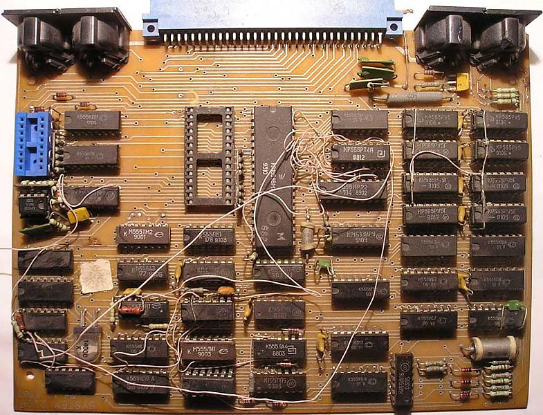

    Плата действительно оригиральная и интересная. Не думаю, что она имеет отношение к Scorpion-у. Вот почему:
    Нескоторое время назад на форуме опубликовали фото платы новосибирского компьютера, который у меня сохранился под названием Leningrad-NETI. Плата схожа с той, что на фото в первом сообщении топика. Совпадает кол-во и расположение разъемов на задней стороне.
    География этих плат (Новосибирск) так же совпадает.
    Некоторые (уникальные) элементы, например дроссель в верхнем углу, расположение резисторов и конденсаторов в формирователе RGB.
    Поэтому плата скорее всего "НЭТИ-128" (на основе "Ленинград 1")
    Схемы к ней у меня нет, хотя интересно было бы на нее посмотреть. Фото Leningrad-NETI прилагаю.
    P.S. ALek_NGI заранее спасибо за фото!

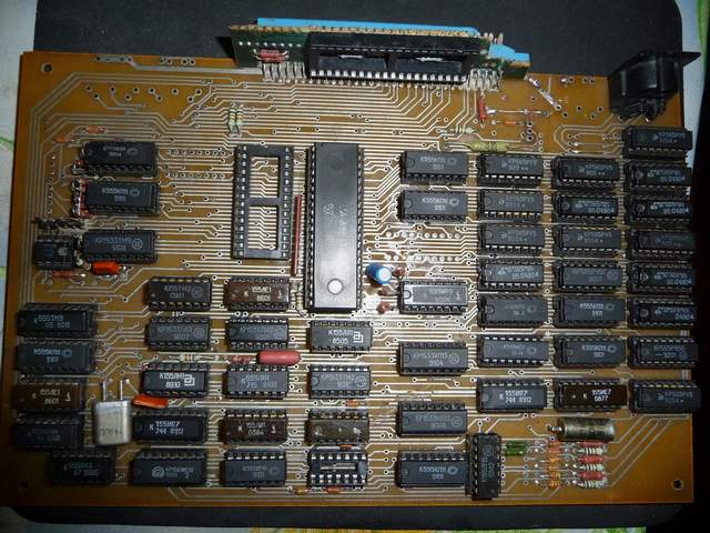

    видимо 556рт11 как и у Вас, Conan ,рт4 нужна для расширения до 128к .
    Вот фото "новой" платы .
    на ней также есть место под рт11

    ALek_NGI, посмотри на фотки моей платы http://zx.pk.ru/showpost.php?p=162474&postcount=161 - у тебя такой же? Хозяин моей платы утверждал, что это Ленинград 128. Схемы я к нему не нашел. Есть подозрение, что это чисто новосибирская вещь.
