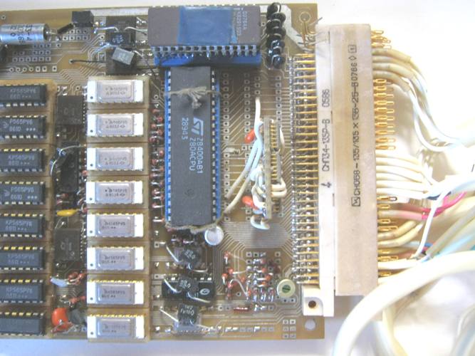

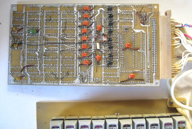

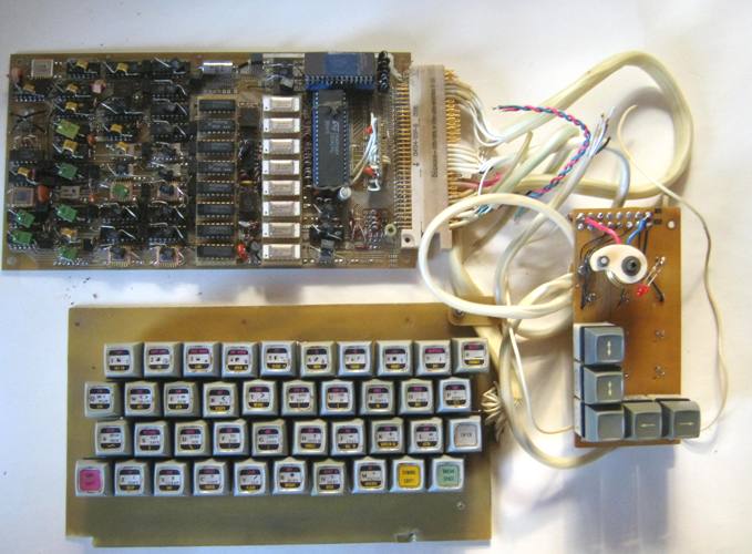

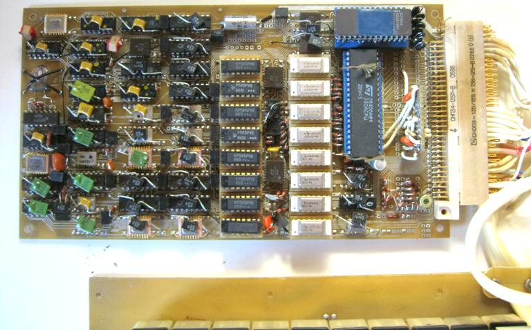

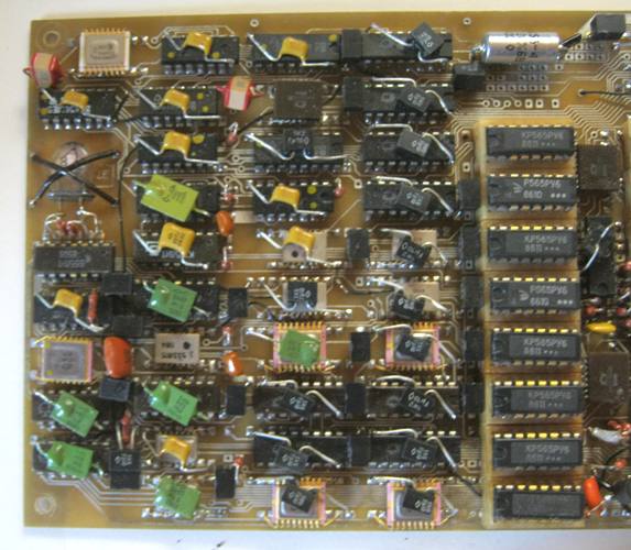

    Приветствую всех неравнодушных... Нашлась на антресолях вот такая "материнка"...Понимаю,что не самая загалдованная,но...человек явно старался не обидеть её обвесом из "драг.метов"... Вот и хотелось бы узнать у корифеев-как Вы поступаете в таких случаях: имеет ли право "нажистЪ" это рукоб...творчество или предмет явно утильный?
    Заранее благодарствую за Ваше мнение.
    С ув, Сергей.
    Зы. Прошу извинить если открыл тему не в потребном разделе...еще не освоился на форуме...

    Дык всё просто- вот такое нагромождение на плате деталей содержащих драг.металлы ,вызывает ли к ней интерес среди коллекционеров, или это безнадёжно испорченная конструкция ,годная лишь к утилизации?

    надо включать/смотреть.
    это москва 48к, планар распаяли по-принципу из того что было под-рукой.
    обычно на таких старых платах дорожки отслаиваются от малейшего нагрева
    (ремонтопригодность под вопросом)
    глянул примерный порядок цен http://pokupka-radiolom.ru/catalog/mikroskhemy/
    какие-то гроши получаются

    Микросхемы в золоте/керамике имеют гораздо лучший сохран и большую надежность. Поэтому в плане реставрации сия плата имеет гораздо больший потенциал, нежели бы была собрана вся в пластике.
    Мультиплексоры КП11 в планаре кстати попадаются в самоделках достаточно часто. Видимо что смогли достать то и ставили, плюс у них ноги длинные и можно в DIP дырки его воткнуть без особенных извращений.
    Ну можно на аффинаж сдать еще конечно. Но по мне это варварство. Из-за таких сдавателей теперь нормальную микросхему за вменяемые деньги найти невозможно.

    Благодарю всех за советы...Буду пробовать запустить...
