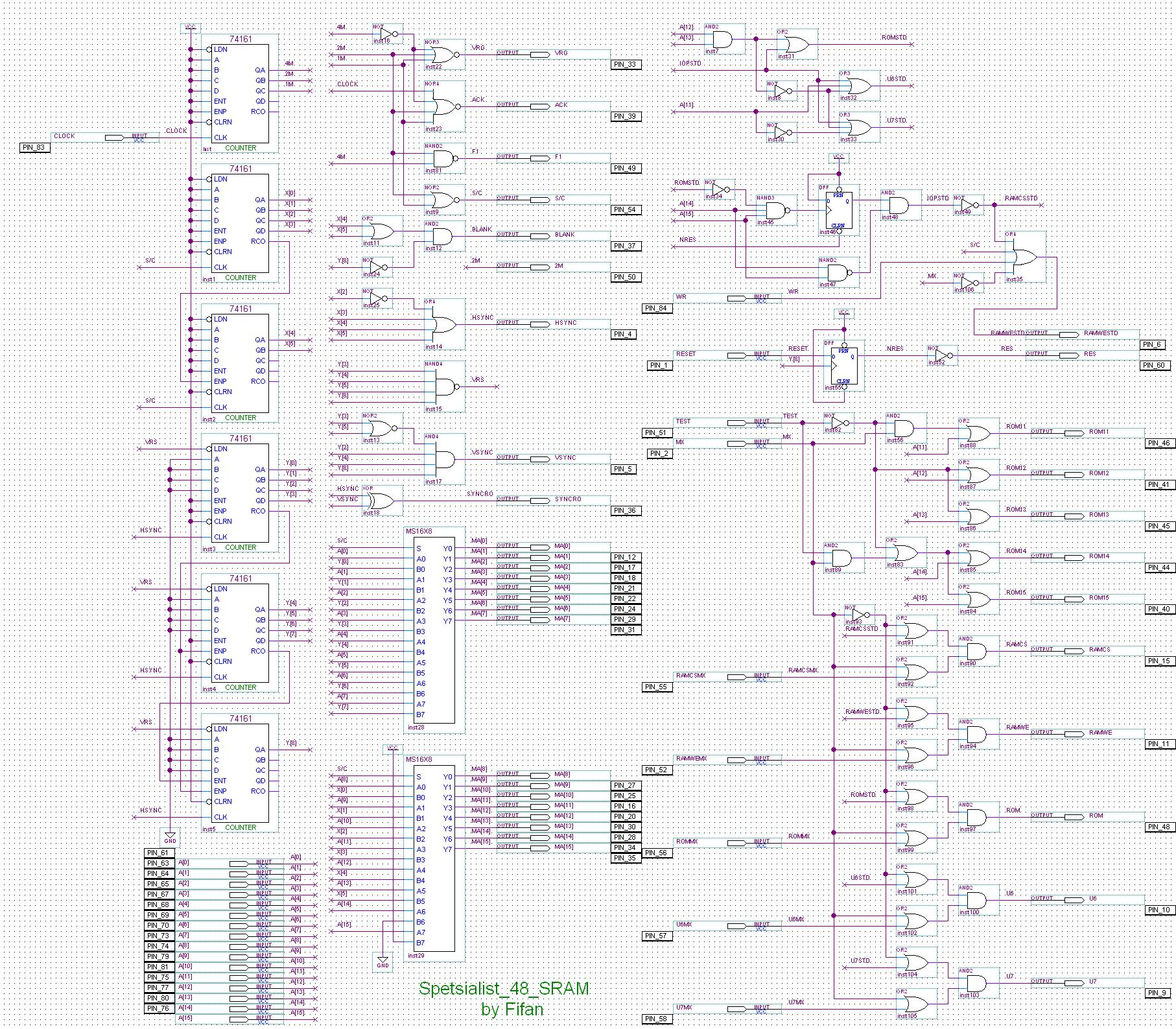

Рад представить новый клон Специалиста - Специалист 48 SRAM.
Специалист 48 SRAM является основной платой (главной из двух) и содержит в себе основные блоки, присущие клонам Специалиста, Экспресс, М и т.д.:
1. Микропроцессор К580ВМ80;
2. ОЗУ - 48 кБайт;
3. ПЗУ - 12 кБайт;
4. Контроллер цвета - 8 цветов;
5. ОЗУ цвета - 12 кБайт;
6. Порт клавиатуры К580ВВ55;
7. Порт "программатора" К580ВВ55;
8. Генератор 8 МГц;
9. Схемы ввода/вывода на/из магнитофона.
Внешний вид нижней платы (Специалист 48 SRAM):
Помимо вышеперечисленного схема содержит вновь вводимые / аналогичные Специалисту схемы:
1. ПЛИС EPM7128SLC84/EPM7064SLC84 содержит всю логику компьютера: синхрогенератор, мультиплексоры адресов ОЗУ, формирователи логики выборки памяти и внешних устройств, логику управления внешними ИМС (К555АП6, К155ИР13, К555КП11, К555ИР33), логику переключения выборок в зависимости от режима компьютера: МХ/Std, селектор старших адресов ПЗУ для выборки прошивок;
2. SRAM ОЗУ W24512 - 2 шт. в качестве основного ОЗУ и ОЗУ цвета;
3. 27512 (ППЗУ или Flash ПЗУ) - память программ объёмом 64 кБайт, содержит RAMFOS и Тест_МХ (для режима МХ); стандартный Монитор и тест Рюмика (режим Std);
4. Atmega8 служит в качестве адаптера PS/2 клавиатуры, автор Vinxru;
5. Инверторы на К155ЛН1;
6. Преобразователь питания +5В -> -5В для микропроцессора;
7. К170АП3 - драйвер фаз синхронизации для микропроцессора К580ВМ80.
Разъёмы:
1. выходы видео: ч/б композитный тюльпан, RGB DB9, ZXkit1 - VGA адаптер.
2. Загрузка/выгрузка с/на магнитофон тюльпан.
3. разъём клавиатуры и порт программатора.
4. разъёмы программирования: JTAG для прошивки Byte Blaster'ом ПЛИС и 10 контактный для прошивки Atmega8.
5. разъём питания +5В/+12В от CD-ROMа и винчестера (Molex).
6. разъём для подключения PS/2 клавиатуры.
48 контактный разъём для дальнейшего расширения компьютера до Специалиста_МХ 512 SRAM.
Джамперы:
1. режима (MX/Std);
2. Hold;
3. включения/выключения теста;
4. включения преобразователя питания +5В -> -5В;
5. подачи питания на усилители RGB/разъём адаптера RGB - VGA ZXKit1;
6. подача синхронизации микропроцессора Z80 на панельку для К580ВМ80.
Видео работы компьютера.
Схема Специалиста 48 SRAM.
Схемный ввод и прошивка ПЛИС EPM7128SLC84, её "внутренность".
Прошивка Atmega8.
Прошивка ПЗУ.
