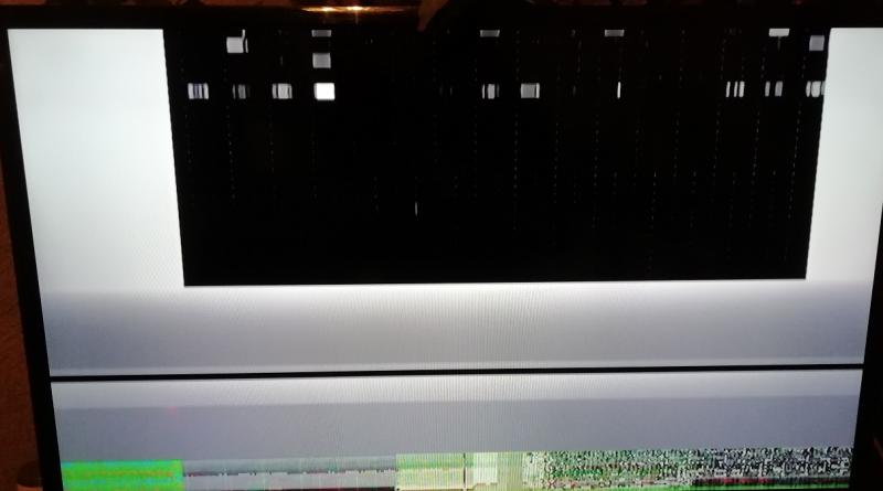

    Добрый день.
    Надеюсь, правильно отразил проблему с заголовке.
    Итак, при попытке подключить эту вот разновидность Москвы-48, получаем фигню, а не картинку - изображение то не появляется вовсе, то появляется на какое-то мгновение, после чего исчезает. Но и то, что появляется содержит артефакты.

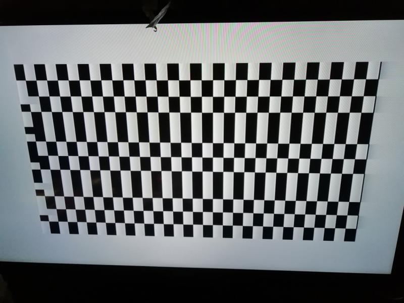

    Шахматка без CPU (отключил, т.к. было подозрение на нестабильную работу) с небольшими артефактами (проявляются не всегда). Шахматка не стабильна - висит 1 сек, потом срывается, появляется через пару секунд. Тайминги условны.

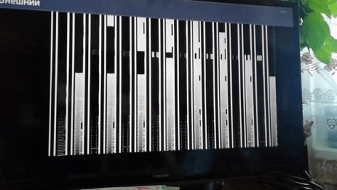

    Матрас без ПЗУ. Сделал в виде GIF-анимации, дабы отобразить процесс срыва. Там, правда, пауза между срывом и новым появлением матраса.
    В чем может быть проблема? Как можно увидеть, подключение к ЖК, и, возможно, идет несовместимость или по уровням, или по частоте. Частотомера, увы, нет.

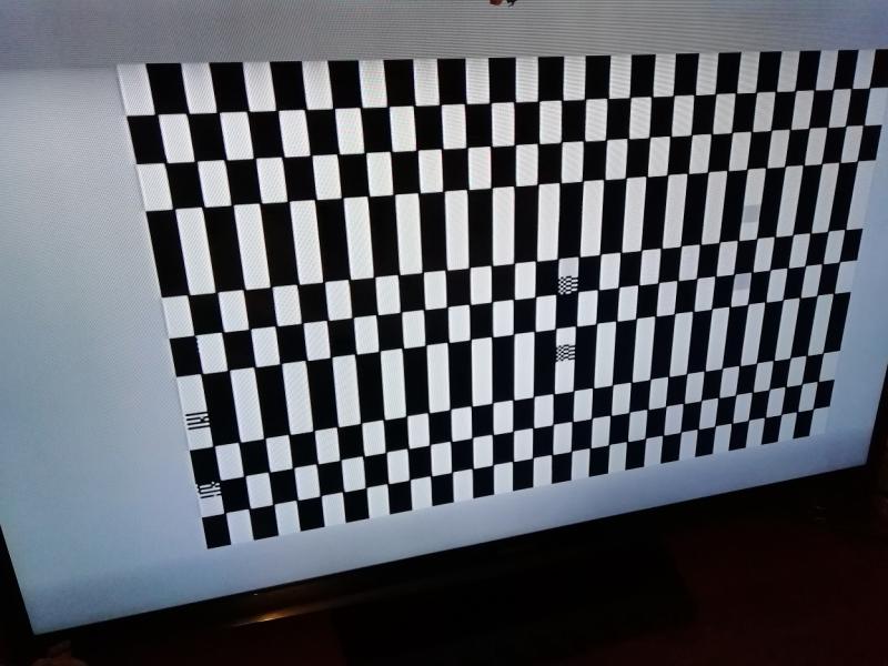

    Удалось добиться стабильной шахматки.
    Но вот с матрасом проблемы, он просматривается, но с перемещающимися вверх-вниз полосками.

    Спасибо. А по матрасу не подскажете куда копать?
    Логическим анализатором (который на двух светодиодах), проверил шину адреса и данных. Залипаний на 0 или +5 не обнаружил.
    Не исключен сбой какого-то мультиплексора, но нужно хотя бы наводку в какую сторону смотреть.
