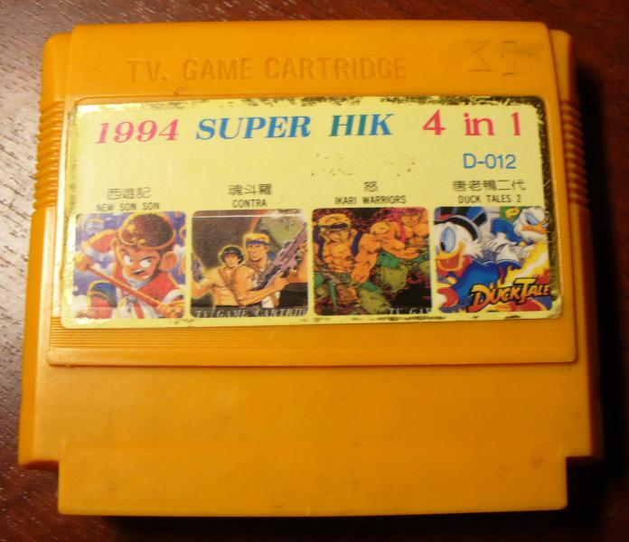

    Есть такой катридж, 4 in 1 (NEW SON SON, CONTRA, IKARI WARRIORS, DUCK TALES 2). Как я понимаю, все эти игры UNROM. На картридже есть SRAM 8Kb, капля и 32 ногая DIP микросхема. Последнюю выпаял, прочитал на программаторе как 27C040. Прошивка в архиве. Поставил панельку, попробовал записать что-то на флешку 29F020 с помощью проги NRM.EXE - нет контакта, не запускается... Подскажите, кто чем может, куда посмотреть? Возможно, на оригинальной микросхеме адреса перепутаны и при создании BIN-файла нужно как-то тусовать данные.... Или что?
    Лицевая сторона с демонтированной микросхемой (крупное фото)
    Задняя сторона (крупное фото)

    В многоигровках обычно игры просто склеены друг за другом. В вашей, где отсутствует VROM, а вместо него VRAM, это самый простой случай. На сколько я помню (со времен написаний эмулятора Dendy) все эти игры одинакового размера по 128Кб. Приклеили одну к другой и все. Другое дело, что в одну из этих игр встроено меню (т.е. некий хак), которое уже управляет дополнительными регистрами маппера, выбирая нужный 128Кб блок. Таким образом, если вы запишете в эту флешку игры, даже правильно склеив их, запустить удастся только ту, что находится либо в самом первом 128Кб блоке, либо в последнем (надо смотреть что там по умолчанию у данного хака маппера).

    я подумал, что она ресетом переключается, как большинство моих, пардон. Нормально работает у меня только одна флешка, из тех, что нашел в столе, 39sf020a, несколько a29040b-70f не работают, черный экран, буду читать даташиты. Я думаю, что для начала надо добиться запуска с любой из флешек оригинального дампа вашего карика, дабы отмести проблемы аппаратные. А дальше уже разбираться с выбором игр. Благо и автор nrm жив, здоров и на форуме. Тема мне очень интересна, была мечта свой карик до мноигровки доработать с контрой, принцем и утками.

    Shnurkov, а зачем резать и склеивать потом через nrm.
    там же кнопка multi есть. она всё это и делает!
    странные китайцы... зачем они unrom в каплю загнали... может там не unrom ?!
    Tronix, и под микросхемой же написано 8М (а ты прочитал как 4мбита)...

    Tronix, елки палки.
    у тебя же там с меню игры.
    запустил в эмуляторе ром. вот можешь попробовать через эмулятор
    это значит что в капле стоит сам маппер + переключатель... т.е. меню переключателю сигнал шлет а тот уже адреса (страницы пзу) переключает.
    это сложнее.. но есть решение.
    первую игру не трогаешь.. т.к. меню в ней скорее всего. первая игра это контра.
    а дальше можешь игры вырезать и добавлять вместо них свои, но лучше при этом объем такой же оставлять!
    пользуйся WinHexом, моя прога тебе не очень поможет.
