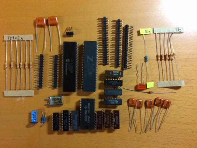

    Пришла новая плата:
    Комплектующие:
    (Снова нет 2к :-) беру по 2 шт 1к. и не показаны 33 ом)
ID:	50306   Нажмите на изображение для увеличения.

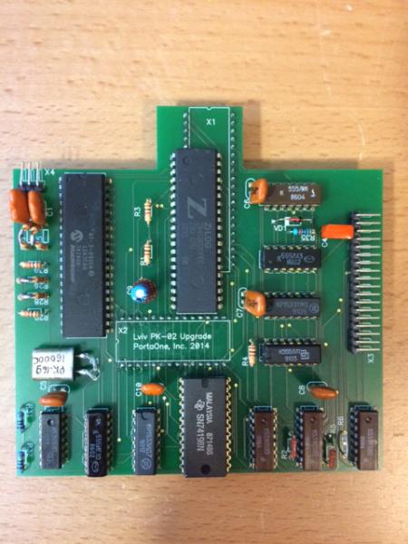

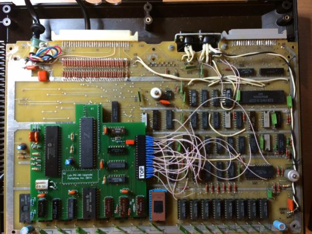

    Собрал:
    Установил:
    Включил - сразу заработало.
    Как и обещал, прилагаю P-CAD схему и плату. Все микросхемы, кроме Z80, можно установить на панельки.
    Z80 следует монтировать как можно ближе к плате. Для этого надо подрезать кончики ножек Х1,
    которые попадают под Z80.

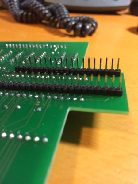

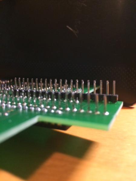

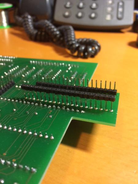

    Последний штрих: надо укоротить ножки коннекторов Х1 и Х2.
    Для этого надо поднять пластмасовую направляющую вверх,
    заподлицо с контактами.
    и обрезать все ножки прямо под ней
    повторить для всех четырех рядов контактов.
    После этой процедуры платы встанет в корпус.

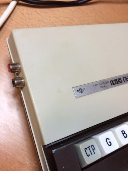

    Выход звука:
ID:	50319   Нажмите на изображение для увеличения.
ID:	50320   Нажмите на изображение для увеличения.
ID:	50321   Нажмите на изображение для увеличения.
